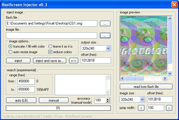

Следующий этап - замена bootscreen'ов. Берем Injector. В строке flash file указываем путь к кодовой группе CG1 (формат SMG). В строке image file указываем файл с картинкой. Переключатели поля Image options можно не трогать. Указываем разрешение.
Далее необходимо указать смещение (offset). Для разных прошивок смещение будет разным. Например, у меня версия прошивки R3443H1_G_0A.65.0DR_1. Обычно картинок две - Hellomoto и VioletFlower. Какая из них появляется при загрузке определяется в seem 004A_0001 offset 1C0 (0x01 - blue hellomoto splash screen, 0x00 - original hellomoto splash screen). Картинки находятся в кодовой группе CG1 в RAW формате по смещению 51ECE0 и 5C8A5C (данные смещения указаны для версии прошивки R3443H1_G_0A.65.0DR_1), и имеют размер 40960 Байт от начала смещения. Это справедливо для платформ R3443, R3511 и R3517. Для этих платформ существует режим поиска смещения AUTO. Задаем диапазон (range) (лучше начальный и конечный байты кодовой группы CG1 - так эффективнее), нажимаем auto и программа сама находит смещения. Режим AUTO предназначен только для L6i/L6/L2 (платформы R3511 (L2, L6), R3517 (L6), R3443 (L6i)). Для других платформ и моделей телефонов существует режим поиска смещения MANUAL.
Режим MANUAL (manual mode), является более универсальным методом и позволяет искать смещения в любой прошивке по шаблонам картикок в RAW формате. Шаблоны картинок для режима MANUAL находятся в архиве с программой, в директории MANUAL SEARCH (в директории находятся шаблоны для платформ R3443, R3511, R3517, а также универсальный для всех платформ шаблон (при его использовании установите параметр ACCURACY в значение 100). Найденные смещения для проверки нужно указать в поле Image preview в строке offset, выбрать разрешение и нажать read from flash file. В поле должна появиться картинка с заданным разрешением. Когда все смещения определены, указываем их в строке offset поля inject image и жмем inject and save as... Сохраняем как кодовую группу CG1 (SMG). Так заменяем каждую картинку и необязательно одинаковые они будут или разные (на Ваш вкус).

Ну заливаю я картинку - в итоге каракули при загрузке какие-то. Когда injector'ом открываю прошивку - наоборот, там мне показывает каракули.
Что за байда? Запарился уже.

Bольво, пробуй заливать на адрес+1 или -1
