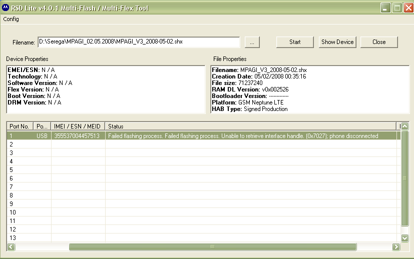

Добавлено позже (2.8.2008, 5:11):
Вот что выдает РСД(прекрепил изображение) ...блин так то все проги телефон видят,а как во флэш режим при загрузке прошивки входит,так отключаеться,нужны трезвые головы)))Соображения есть?Уже 2ночи с ним ковыряюсь... bang.gif

лог с РСД 2.8
12:15:13, August 02, 2008
Line: 3254
ERROR: Phone[0000]: Unable to retrieve interface handle.
File: W:\test_dev_usb\flash\code\flashdll\PST_FP_FlashThread.cpp
Device ID: 0
Line: 548
ERROR: Flash failure: Phone[0000]: Unable to retrieve interface handle. (Error Code: 27),
Detailed Error Details: Direction of the Error=No Direction, Command Value=4100000, Code Group Number=No Codegroup
File: W:\test_dev_usb\flash\code\flashdll\FlashHdlr.cpp
Device ID: 0

У меня только одно предположение - запорченный бутлоадер.
Проблемы с железом возможны, но не могу даже предположить, каким образом.
