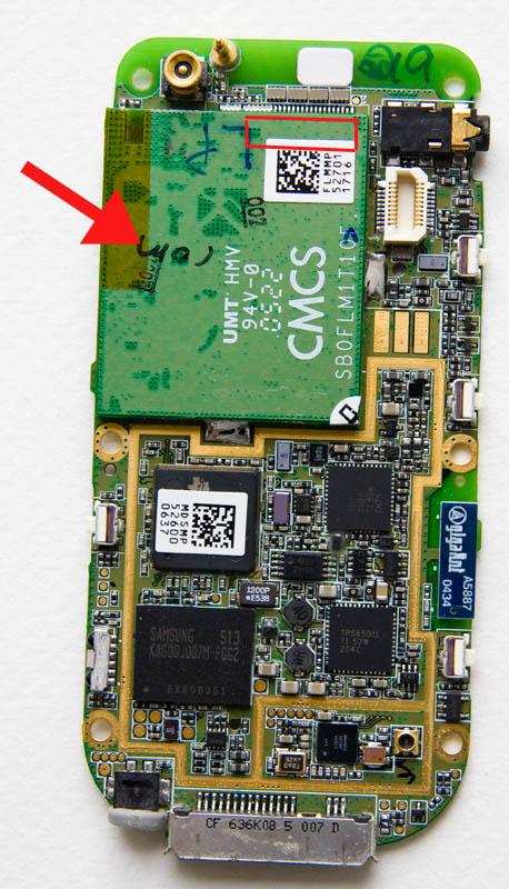

Проблема в следующем:
Замерцал дисплей (MPx 220), решил, что дело в шлейфе, сменил его сам, но проблема не исчезла. После долгих экспериментов выяснил, что если надавить на схему (см. фото) в верхнем правом углу, мерцание пропадает. Пробовал, в указанном месте, подкладывать прокладку между корпусом и схемой, но это помогало лишь на время.
Кто-нибудь сталкивался с данной проблемой? Или знает, как её решить?Прикрепленное изображение

Походу у тебя микротрещина. Со временем у тебя вобще экран загнётся. Так-что совет - ничего не подкладывай, пусть лучше мерцает, дольше проживёт smile.gif . Микротрещены не чинются, так-что смотри
з.ы. Если это трещина, то может помочь прогрев платы. Но это редко помогает, да и неумеющему лучше это не делать, плату спалиш.
Точно! Замечал, что когда телефон после зарядки (нагретый), мерцания нет

В этих МПХ *толпаныг* страдают маленькие чипики возле разьема для шлейфа, они зеркального цвета, после их прогрева все проблеммы исчезают, поверьте, я то знаю точно, у меня 3 220-тых было и все одним страдали!
НО НЕ ПЕРЕГРЕВАЙТЕ, ПЛАТА ПОДГОРАЕТ. Греть нужно 350градусов паялкой с тонким соплом, но нивкоем случаи не на большем воздухе, ибо чипик слетит!!!!!! В твоемслучаи я бы прогревал все четыре чипа. Там, тот который в верхнем левом углу - тот для камеры (если есть в с камерой поблеммы, греть его), тот что правее этого - тот для звука на спикерфон, тот что ниже от "спикерфона" - тот для дисплея. Но тебе советую греть все!! Прогрев каждого чипа не более 10мин но не впритык паялкой, а на расстоянии 1,5см ВМЕСТЕ С ПАЯЛЬНЫМ ЖИРОМ!!!. После выполнения всей процедуры, плату не трогать, пусть остынет! НУ и почистить бензином калоша или спиртом. А совсем забыл, клавиатурную наклейку перед прогревом СНЯТЬ!!

CSA_Svyat
Вот эти чипы??

Да это они, насчет "горелки ниче немогу сказать", нада "SMD REWORK STATION" - ПАЯЛЬНАЯ СТАНЦИЯ.
И еще паять нужно не касаюсь соплом чипов, и другие элементы не обдувать, особенно разьем для шлейфа, и плата должна хорошо быть зафиксировна, чтоб немогла быть сдвинута во время пропайки.

CSA_Svyat,
а паяльником, никак, нельзя обойтись?

Нет, к сожалению никак. Там же BGA чипы, шарики какие-то отконтачили..., и поэтому надо чтоб шарики все равномерно расплавились и снова припаялись, а жир паяльный нужен, чтоб снять окисел и конечно как функция канифоли.

Oygen,
будешь греть феном эти чипы 10 мин испепелишь всю плату на фиг безповоротно, их греть в самом запущеном случае 1.5 мин на 350-380 градусах, если опыта нет, то лучше обратись к более опытному человеку, или если сам, то когда расплавишь шарики аккуратно игололкой чуть чуть придави каждую склянку чтоб шарики на места встали и накрой железками места рядом со склянками, в противном случае можешь поплавить конектор шлейфа.

Цитата(Starfighter @ 10.8.2008, 1:36) *
Oygen,
1. скоропалительная пайка еще ни к чему хорошему не приводила - неравномерный прогрев платы, микротрещины и т.д.
2. точные градусы указывать бесполезно - оборудование то китайское, то корейское, то вообще непонятно какое.. к каждому надо по своему привыкать и устанавливать соответствие м\у индицируемыми цифрами и реальной температурой.
3. никаких придавливаний, комрад! шары слипнуться!
4. см п.1. не нагоняй температуру и пластик не будет плавиться, он термостойкий (в разумных пределах)

НЕ ПЫТАЙТЕСЬ ПРОГРЕВАТЬ ПАЯЛЬНИКОМ!! ПРОВЕРЕНО НА ПРАКТИКЕ!!!
В итоге при включении дисплей просто белый без картинки, зато теперь не мерцает%)
