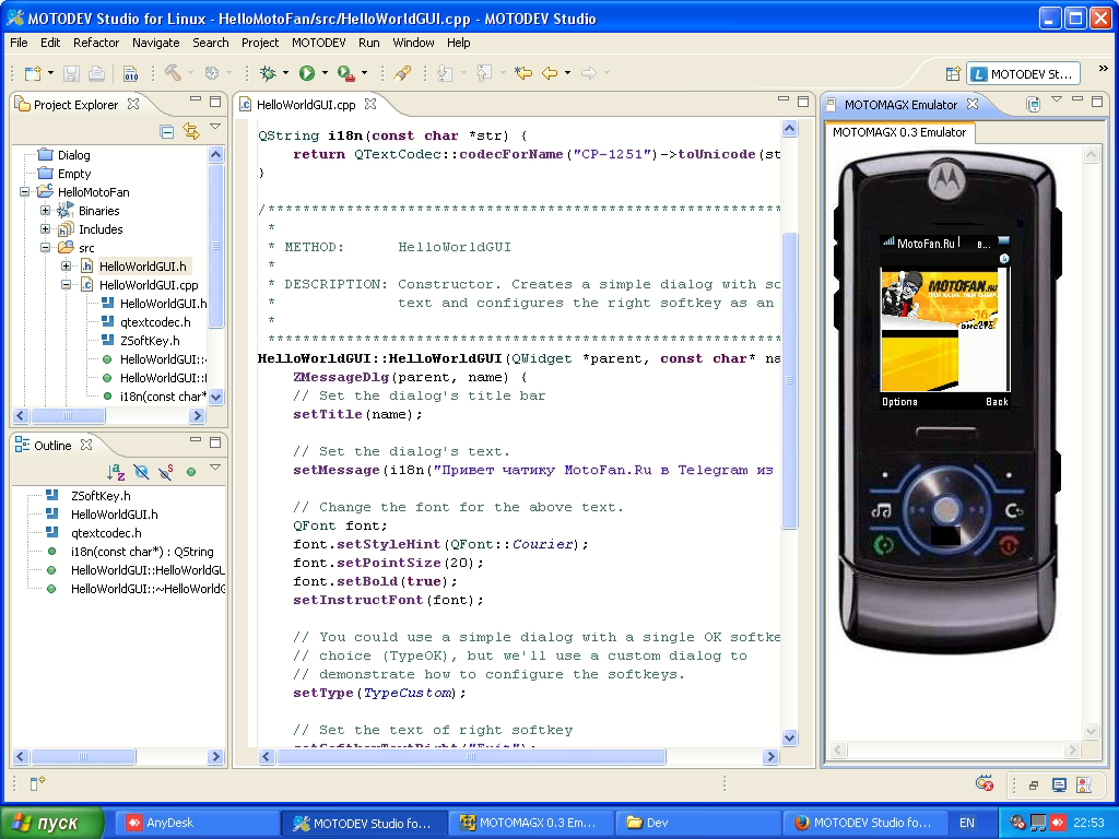

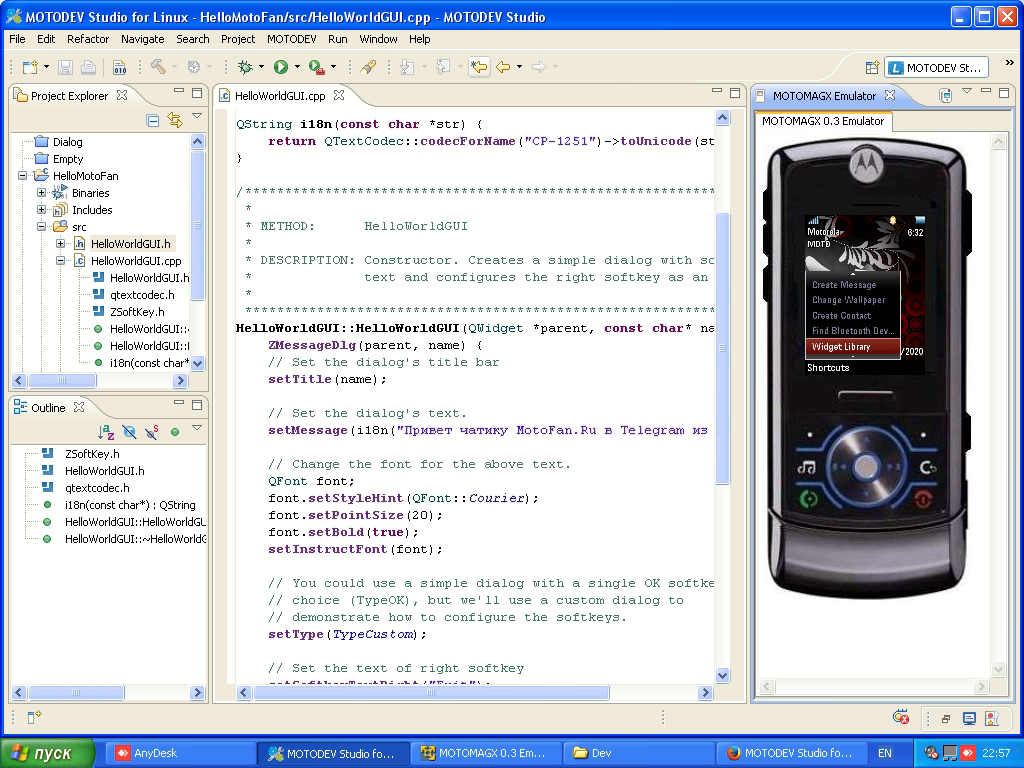

MOTODEV Studio for Linux
Preview v0.3
Windows XP 32-bit version

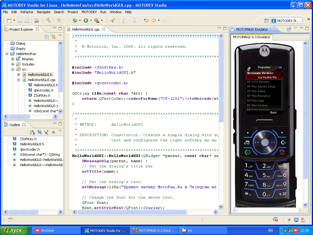

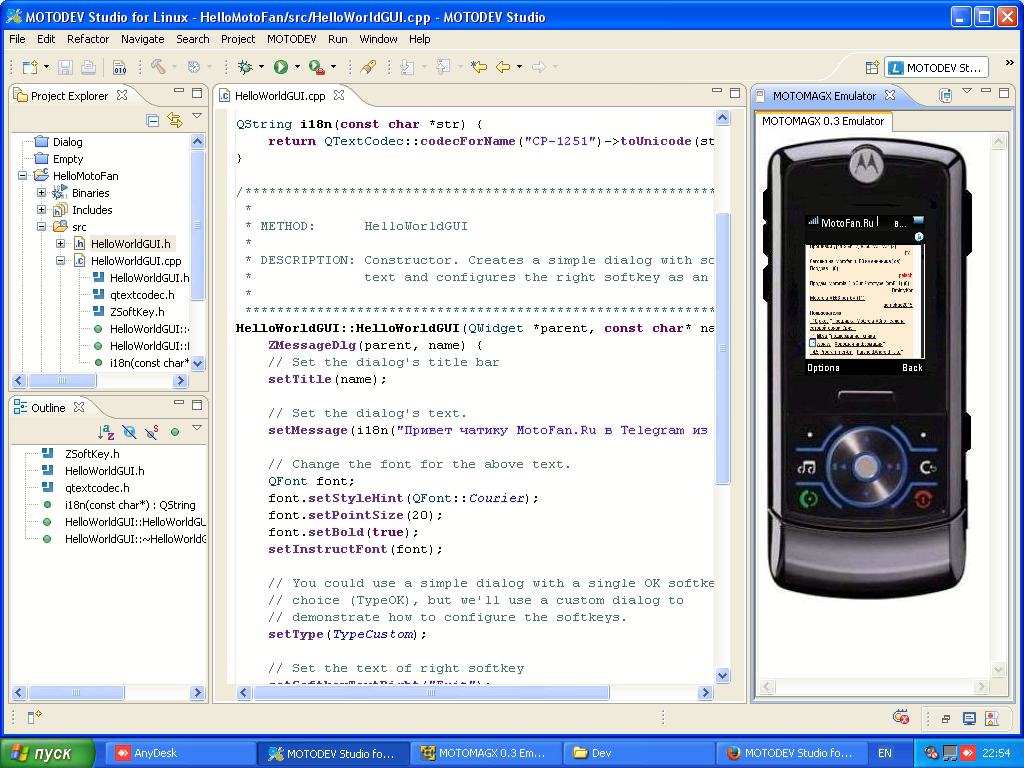

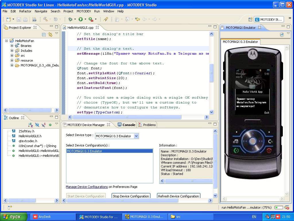

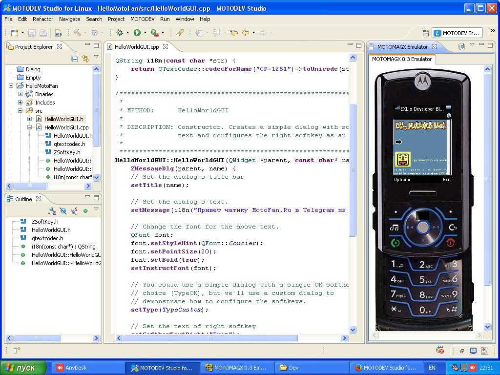

Предварительный выпуск IDE на базе Eclipse, который планировалось использовать для создания приложений под операционную систему MotoMAGX. В комплект ПО входит:
  • IDE с необходимыми плагинами (CDT и прочими от Motorola) на базе Eclipse.
  • Симулятор MotoMAGX, представляющий собой прошивку MotoMAGX-устройства скомпилированную под архитектуру x86 и развёрнутую на виртуалку VMWare Player.
  • Примеры программ на C++ с использованием фреймворка Qt и проприетарного тулкита ezxappbase от Motorola, различная документация и справочные материалы.
  • Инструментарий, SDK (заголовочные файлы и x86-библиотеки), x86-компиляторы.
Сама IDE работает на любых Windows, но её сопряжение с симулятором MotoMAGX-телефона возможно лишь под операционной системой Windows XP, работающей на реальном железе (виртуалки не подходят). В комплекте с установщиком прилагается Java и VMWare Player необходимых версий.
Большое спасибо Boxa и baat за помощь в проверке работоспособности этого ПО на Windows XP.
Скачать инструментарий можно по ссылкам: Сервер MotoFan.Ru | Яндекс.Диск (~550 MB) Зеркала приветствуются!
