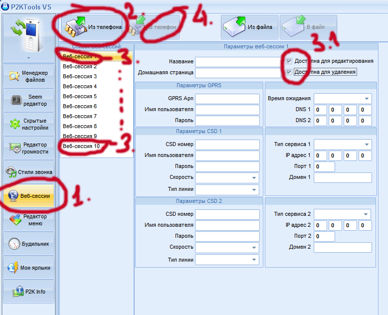

народ пожскажите пожайлуста есть ли возможность как нибудь редактировать веб сесии через телефон. или хотя бы выбирать какой стоит по умолчанию? mad.gif
А то у меня это можно делать только через комп. Возможно всё дело в прошивке но менять её я не хочу. Какие seem ы отвечают вобще за все пункты меню интернет?

В П2КТулсе включи галки на каждой сессии. И будет тебе счастье.

--------------В П2КТулсе включи галки на каждой сессии. И будет тебе счастье.---------------------
Спасибо... Подскажи плиз где можно скачать такую же версию п2к тулса как у тебя laugh.gif ?<br />И второй вопрос... как можно сделать чтобы при загрузке мелодий в интернете через браузер они сохранялись на флеш памяти а не в телефоне? spiteful.gif

1. Bezols's P2KTools P2K_Tools
2. Если есть у тебя в телефоне - Параметры-Состояние телефона-Место Загрузки-Карта памяти.
А если нету такого пункта? Какой сиим отвечает за отображение этого пункта меню можешь подсказать? unsure.gif
