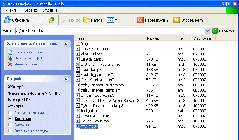

собсно тут вот что - подскажите плиз как сделать, чтоп в "мелодиях" показывались только музыка с карточка, а не вая(тел+карта)

pammawkiz, во-первых пиши пока сюда вопросы Новичок ! Не создавай новые темы- спроси ТУТ !
во-вторых :
присваивание атрибута Скрытый позволит не показывать любые файлы
скачать программу http://www.motorola-tools.com/download.php?get=mexplorer

MOTOCoder, речь идёт о списке файлов при ВХОДЕ в пункт меню Мелодии
Изначально человек спросил как сделать чтобы были видны только с карточки
Это можно реализовать так :
1. сделать "невидимыми" файлы из телефона
2. включить раздельный показ файлов в seem
всё , что ты пишешь это делается штатно , но через меню Варианты
при уже показанном общем списке файлов
