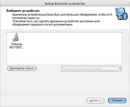

Именно так и нужно. Попробовал так сделать винда ничего не определила. Нажимаю на значек блютуса правой кнопкой, далее быстрое соединение-доступ к сети-найти устройства, тело видится но когда его выбираеш и нажимаеш далее, зависает.

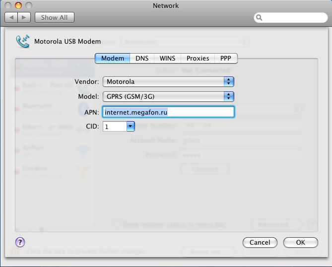

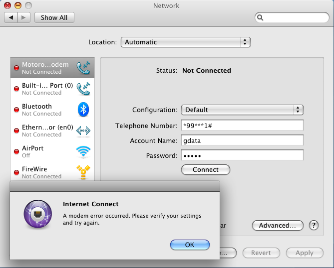

Ну так чего, мас юзеров нет на форуме? Скажите хоть как по usb настроить, а то у меня ничего не выходит. На телефоне выбираю модем. Подключаю телефон, модем определился. Нажимаю конект идет соединение, на телефоне появляется сообщение типа "Комп запрашивает шлюз сети Dial-up. Принять?" нажимаю принять и всё, выскакивает какая-то ошибка рис1. Может настройки соединения не те рис2?Прикрепленное изображение Прикрепленное изображение
