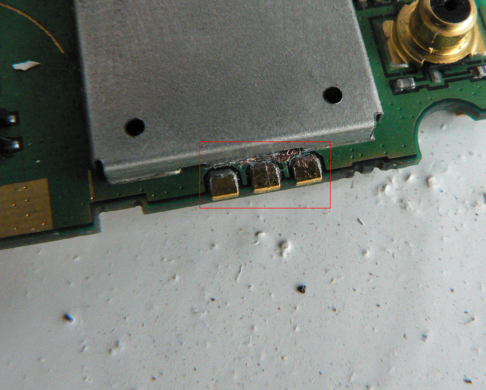

Вот собственно контакт. Может ли кто то сказать всё ли правильно или что то лишнее pамкнуто. Особенно та бронзовая фень сразу над контактом что то такое??...
Вот собственно картинка тут 2.08Мб. Так что качество хорошее можно всё разглядеть!

Средний замыкается с нижним для понижения громкости, средний с верхним для повышения. Что-то лишнее закоротишь - будешь или постоянно на 0 понижаться, или на 7. С экранчика лишние контакты тоже сними.

Могу дать совет как всё исправить!
Возьми паяльник(Желательно с тонким жалом!!!)
Возьми иглу!
Нагрей контакт!
И всё олово, что вокруг контакта уберай иглой! (Эту апроцедуру проведи с каждым из 3-х контактов!)
И ВАЖНО!!!!!!! КОГДА БУДЕШЬ УБЕРАТЬ ПАЯЛЬНИК С КОНТАКТА ПРИДЕРЖИ КОНТАКТ ИГЛОЙ НА МЕСТЕ!!! ИНАЧЕ ОН ОСТАНЕТСЯ НА ПАЯЛЬНИКЕ! (Совет я тебе дал верный! не волнуйся! с ешками уже не первый год ковыряюсь) Так, что действуй! wink.gif

Оо спасибо! попробую!!! Так... а откуда оно там взялось??? если не должно быть???

Паяльник здесь использовать совершенно не обязательно, можно одной иглой аккуратно соскрести лишние закоотки, сделать небольшой просвет, и всё.
Судя по всему, твой телефон побывал в руках у недоброжелателей, или в СЦ (что, в принципе, одно и то же).

Так нет вроде небыл у.. ну кроме меня его никто не разбирал 1 раз давно в СЦ и всё. Так а откуда??? может что то расплавилось??

Даже краем глаза видно что это мех повреждения, само так сделаться никак не могло...

Ппц верхний контакт вообще отпал и не хочет прилипать..

Оловом накапай новый контакт.

r.o.m.a.N, Всмысле?? Эт что я должен был делать что бы оно потекло???
PS: блин что то оно совсем плохо оддерается

Это не самореклама!!!!! Это факт! Я дал тот совет в котором уверен на все 100, если ковырять просто иголкой, то можно проковырять плату и повредить цепные пути на плате которые могут находиться слоем ниже!!!!!!

Поверь, ниже ничего нет.
Я сказал ковырять? Ты хоть раз в жизни печатную плату видел? Или ты думаешь, что она состоит из многих контактных слоёв, разделённых диэлектриком? Ошибаешься smile.gif Ты знаешь что такое "проводник-диэлектрик-проводник"? Да, это кондер. Прикинь, сколько было б паразитных емкостей в том случае, который ты описал? Отож.

Собственно.... Под зеленым слоем оказался блестящий такой как за дисплеем что бы это могло значить??

Как я говорил, что-бы контапкт не оторвался при уберании жала паяльника с контакта, контакт надо-было придерживать иглой!
А что-бы олово вокруг легче расплавилось попробуй использовать канифоль!
Только после неё нужно какой-нибудь зубной щёткой почистить всё это дело, т.к. канифоль ток не проводит!

Если ты считаешь , что на сухую ковырять лучше, то иглу тебе в руки!!=)
Я по крайней мере не пытаюсь рисонуться! Я даю самый безопасный совет использованый мной!
Поверь! Ковырять плату на сухую небезопасно! Вдруг рука соскочит и ты сдерёшь какие нибудь кандёры!? Так, что лучше не лениться и прогреть это дело!
И повторяю " Я ДАЮ ТОЛЬКО СОВЕТ! НЕ ПЫТАЮСЬ БЛЕСКНУТЬ ЗНАНИЯМИ!"
Если не ошибаюсь, этот слой не пропускает излучение антенны в сторону пользователя. По идее должно быть так.
В этом случае, когда вокруг ничего нет, в сухую легче будет. ИМХО.
Нехило рука должна соскочить. А если с паяльником рука дрогнет - половину платы снесёшь.

Фу епта а мона не спорить а просто мне помочь)) снесу всё кароче сниму ту фень и заново припаяю)

2nd.LiNe, а я бы не рисковал, и занесбы в СЦ
