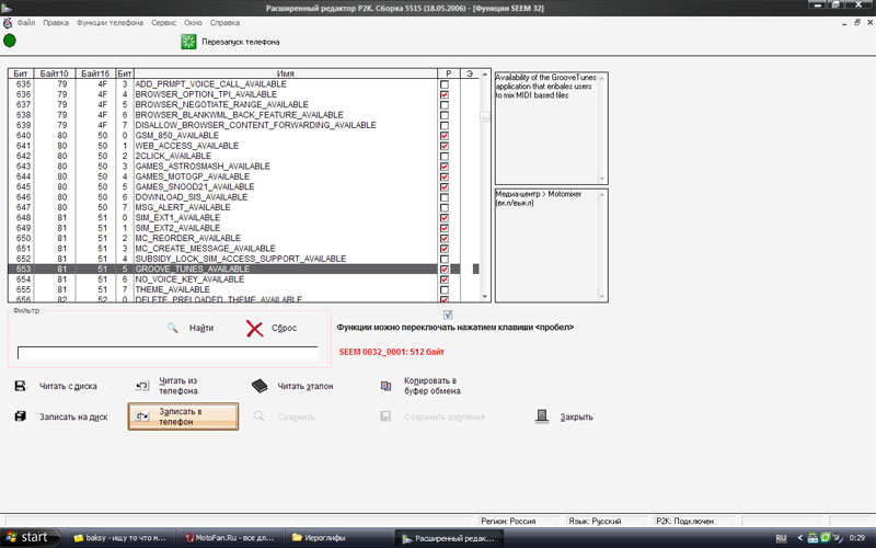

Смотрим на скриншот. Оффсет 51hex бит 5
Сливаем 32 сим и правим в любом сим или хекс редакторе этот бит.
Заливаем обратно. перезагружаемся.
Кстати, этот сим отвечает только за активацию пункта, а чтоб мотомикер был в меню - его надо добавить редактором меню. "
Рекомендую почитать мануалы по редактированию симов, тогда ты не будешь приязан к программе "из инструкции" (каждый пишет мануал по своей любимой проге) и сможешь пользоваться какой-то одной, которая тебе удобна. Всё что нужно знать - оффсет и бит сима. НУ и номер самого сима, в данном лучае 0032_0001
