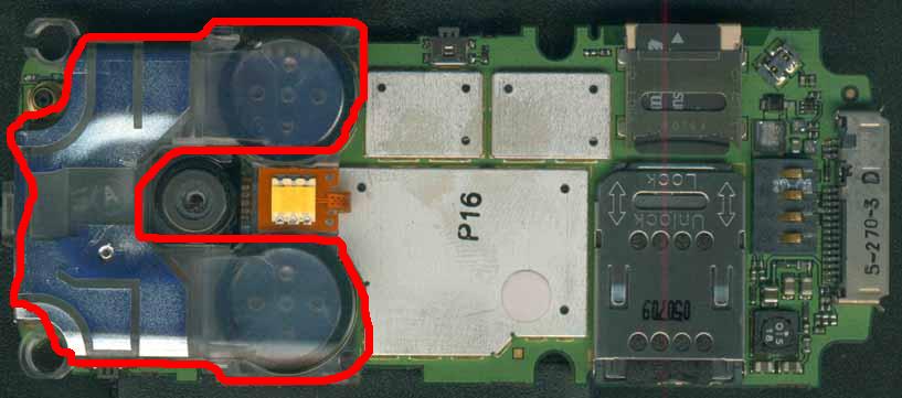

1) Если запихать ваты в коробку для динамиков,ничего не будет(сгореть,помешать работе и т.д.) и будет ли звук лучше?Что измениться?
2)Если приклеить прокладку во всю коробку вот этой области -> Прикрепленное изображение <- звук лучше будет,а треск??

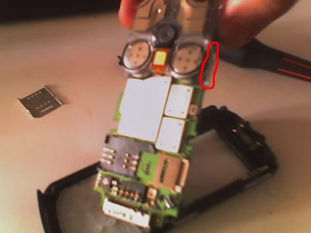

Ещё вопросик, что сделать если у меня шатаеться в этой области Прикрепленное изображение
сомневаюсь
Что измениться?
у тябя в коробке будет вата
Не советую, там как видишь металлическая часть, нужная для антенны, лучше на панель приклей, только смотри чтоб сильно коробку не вдавливало, иначе тел будет трудно закрыть
Не станет он лучше, треска станет скороее всего меньше
Закрепить или чтото в этом роде, что там именно шатается?
Да я не правильно объяснил(мозг был забит другим), зашёлка одной коробки к другой была сломана.Герметик отклеивался.Ну я уже в ~13 раз мажу герметиком, и просто ту область поломки смазиваю секундным клеем, теперь намертво встала tongue.gif
А сама коробка должна плотно прилегать к плате?А то у меня слева(вид сзади) есть промежуток между платой и коробкой.(надавливаю, прилегает, отпускаю, отодвигаеться).Скажите чесно я глупый?
Сообщение отредактировал Unilever - 23.8.2008, 6:27
Не то не сё
В твоем случае лучшее решение. Многие так делают. Только смотри, чтоб клеил что нить из резины (или тонкий слой плотного поролона)
