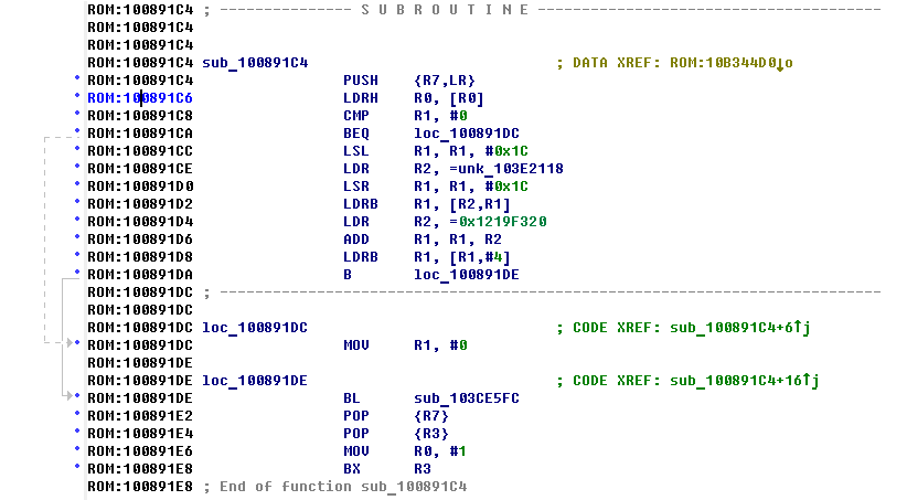

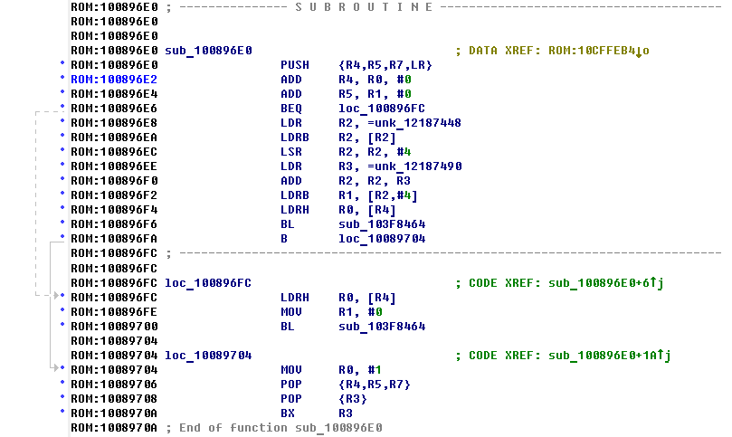

В обеих прошивках я нашел процедуры управляющие подсветкой различных устройств (Огромное спасибо Dex9999), но как перенести - ума не приложу. То что у меня получалось только умерщвляло телефон smile.gif
Вот функции управления подсветкой основного экрана.
------[TRIPLETS_38R]
------[R37_26R]
Как правильно перенести?

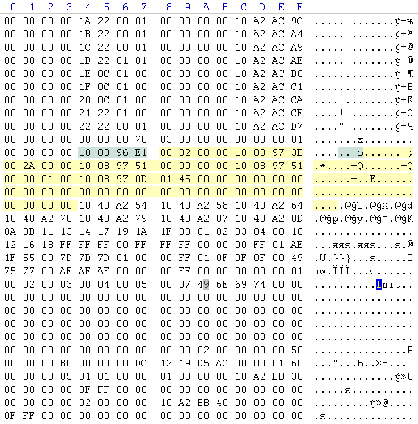

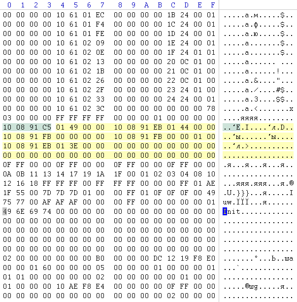

ANDS
сообщение 21.8.2008, 18:45
Сообщений: 464
Регистрация: 11.10.2007
Из: КузБасс
Пользователь №: 150 256
Модель телефона:
Рейтинг: 225.5
Не вдаваясь в подробности, по скринам можно сориентироваться:
желтым - таблица, в которой адреса для процедур управления подсветками,
выделенные 4 байта - это [адрес ф-ции подсветки осн. дисплея +1 байт],
следующие 4 байта - это какие-то свойства (менял/обнулял - не реагирует);
второй адрес - функция подсветки клавы+1, свойства, ну и т.д.
Адреса, ясен перец, для всех прошивок разные
(этот адрес я и заменил на дуаловский)
TRIPLRTS_38R
R37_26R
//при применении патча на V600, тот показывает серый экран с минуту и отказывается стартовать
Сообщение отредактировал ANDS - 21.8.2008, 19:32

а таблички как нашел?
ANDS
сообщение 21.8.2008, 20:36
Сообщений: 464
Из: КузБасс
Модель телефона:
Рейтинг: 225.5
По мануалу, "3-я таблица" считывает её из оперативки.
Я перешел туда, куда она обращается, обнаружил там эту "4ую",
потом эту же последовательность нашел и в cg1
Сообщение отредактировал ANDS - 21.8.2008, 20:41

Вот, собрал из тех, что в шапке:
.start 0x91c4
                 PUSH    {R4,R5,R7,LR}
                 ADD     R4, R0, #0
                 ADD     R5, R1, #0
                 BEQ     loc_100896FC
                 LDR     R2, =unk_103E2118
                 LDRB    R2, [R2]
                 LSR     R2, R2, #4
                 LDR     R3, =unk_1219F320
                 ADD     R2, R2, R3
                 LDRB    R1, [R2,#4]
                 LDRH    R0, [R4]
                 BL      sub_103CE5FC
                 B       loc_10089704
loc_100896FC
                LDRH    R0, [R4]
                MOV     R1, #0
                BL      sub_103CE5FC
loc_10089704
                MOV     R0, #1
                POP     {R4,R5,R7}
                POP     {R3}
                 BX      R3
; End
Джуманджи
сообщение 25.8.2008, 20:34
Сообщений: 856
Регистрация: 8.11.2006
Из: детства
Пользователь №: 106 183
Модель телефона: нокиа
Рейтинг: 647.5
Цитата(ANDS @ Сегодня, 12:25)
и затирает следующую функцию, а в прошивке уже после 4718 начинается другая ф-ция...
сделай переход на отладочную строку и напиши в ней остаток кода
попробуй так
.start 0x91c4
                 PUSH    {R4,R5,R7,LR}
                 ADD     R4, R0, #0
                 ADD     R5, R1, #0
                 BEQ     loc_100891DC
                 LDR     R2, =unk_1219F320
                 LDRB    R2, [R2]
                 LSR     R2, R2, #4
                 LDR     R3, =unk_1219F368
                 ADD     R2, R2, R3
                 LDRB    R1, [R2,#4]
                 LDRH    R0, [R4]
                 B       loc_100896FE
loc_100896FC
                LDRH    R0, [R4]
                MOV     R1, #0
                BL      sub_103CE5FC
loc_10089704
                MOV     R0, #1
                POP     {R4,R5,R7}
                POP     {R3}
                 BX      R3
; End
