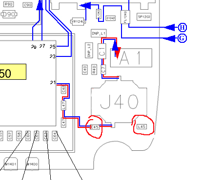

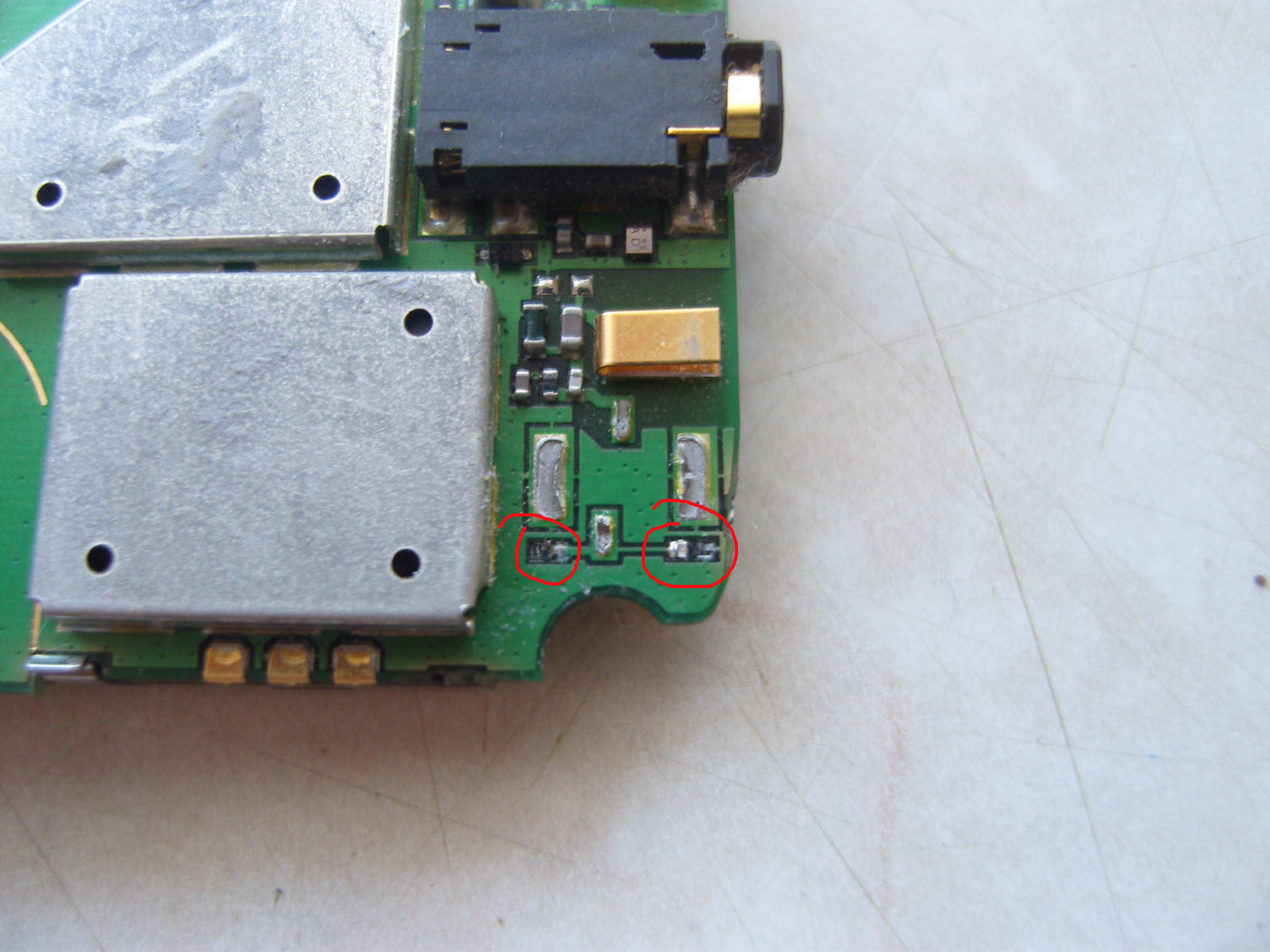

zoo_taz.gif упал телефон и после включения перестал ловить сеть! разобрал и заметил что оторвал контакт для внешней антенны, но это не столь страшно! есть одно "но", вместе с контактом вылетели две ближайшие к ней схемы (с45) и (L45)!Прикрепленное изображениеПрикрепленное изображение данную проблему я уже на форуме у кого то видел но найти не смог! помогите сам я новичок и не разберусь без помощи!

Нужно припаять детали (не "схемы") обратно
L45 39 nH
C45 33pF

По идее, сугубо кондера хватит. Далее, если человек без "сервисных" замашек, то можно и перемычку вместо кондера сунуть - работать будет. Вопрос только в помехах+излучении.
Ну и, естественно перемычку вместо гнезда для внеш. антенны.

Если б у внешней антенны была отдельная схема, я б согласился, что хватит кондера (он, в приципе, и не нужен был бы). Но т.к. через ту ветвь работает как цепь внешней антенны, так и внутренней, то стоит припаять и кондер, и индуктивный элемент, т.к. он обеспечивает колеба_тельный (капец антимат...) контур, без него возможен неустойчивый приём сигнала (если он вообще будет).
Лучше всего - отнести в любой СЦ, предварительно сказав в чём проблема и что надо делать (впаять элементы, какие - я описал, номиналы назвал AlexKooper), это операция несложная, а, следовательно, и недорогая. Если же жалко денег и есть руки, которые раньше держали паяльник, то заточить жало до формы иглы, сходить на ближайший радиорынок и купить нужные элементы (по 3-4 штуки, мало ли) и сидеть паять, работа несложная, но требует аккуратности и времени.

..он обеспечивает колеба_тельный (капец антимат...) контур..
Это не совсем колеб_ательный контур, это фильтр. Кондер вполне можно заменить перемычкой, как временным решением. Прием будет, возможно даже немного лучше.. но вот сигнал\шум испортится, хоть, принимая во внимание "защиту от дурака", конечный пользователь скорее всего этого не заметит.

это фильтр
Фильтр чего?

всего ненужного..
Еще раз оговорюсь, чтобы избежать гонений в мою сторону: заменить кондер перемычкой - это
временное решение, позволяющее хоть как-то пользоваться телефоном до момента нахождения утерянных элементов!
з.ы. чисто теоретически - ты прав, это коле_бательный контур.. но работает он всего лишь как фильтр, выделяя необходимый спектр часто, заваливая при этом все остальное. Если это дело заменить перемычкой - получим прохождение и сигнала и шума, причем наличие шума может повлият на УЛУЧШЕНИЕ приема (больше палочек), однако, на деле скажется на качестве принимаемого\передающегося сигнала. Но, с учетом того, что далее у нас стоит селектор с передатчиком, которые, к тому же, управляются программно (иными словами имеем корректировку, выборку и пр. сигнала), звонить и принимать звонки с\на телефон\а будет возможно. Среди побочных явлений стоит выделить увеличение влияния передатчика на человека (связано как с увеличением мощности передатчика ввиду наличия шума, так и с практически непосредственным подключением передатчика к антенне)
