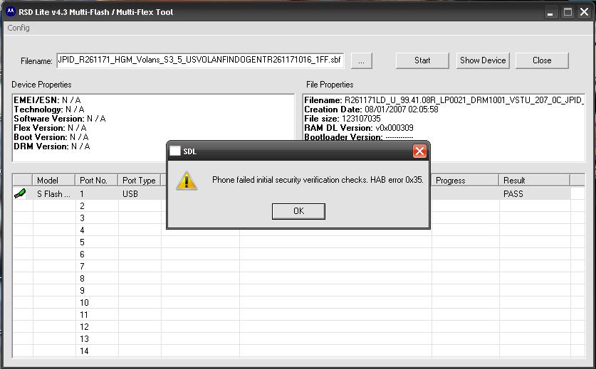

Вот кстати что сказал RSDLite 4.3
Сообщение отредактировал Pafnu - 7.9.2008, 10:00

Прошил V6-й бутом 0309. Вроде бут обновился , начал прошивать прошивкой R261171LD_U_99.41.03R_by-wfun, было написанно что прошивка для орератора Orang, а я являюсь клиентом этой сети. Процес прошивки прошол без проблем, шил Flash&Backup 3 скачивал последнюю версию. Программа в конце пишет что всё ок. А телефон после перезагрузки заходит во флеш-мод
Bootloader
03.09
SW Version
R2611LD_U_98.
50.11R
Battary OK
OK to Program
Transfer Mode:
USB
Видно что бут новый а прошивка осталась старой . При повторной перепрошивке R261171LD_U_99.41.03R_by-wfun прграмма писала
Выполнение команды JUMP...
ошибка.
ошибка.
все остальные этапы - успешно
после перезагрузке телефон апять во флеш-моде , версия пошивки осталась старая.
Пробывал другие прошивки - результат аналогичен.
А RSD Lite при подключении телефона пишет:
Phone Failed initial security verification cheks. HAB error 0x35.
И кнопка Start для начала прошивки не горит, и я не могу на неё нажать.

Цитата(citroen @ 26.10.2009, 14:41) *
anuriy,
перезаливать бут нужно.
Пытался не выходит
ошибка.
ошибка.

Рейтинг: 1243
anuriy,
Разными программами пробуй вливать. Какой файл льешь ?

Bootloader 03.09 fБr R261171LD ab R261171LD_99.41.xx fБr Maxx V6.shx
и этот
volans_261171_special_upgrade_file_replacer.shx
ноя думаю что они одинаковые - размер файлов одинаковый.
Апрошивать пробовал:
Flash&Backup 3
P2KTools3
а RSDLite_4.5.5 при подключении телефона выдаёт ошибку.

anuriy,
ты пробовал вливать только прошу от wfun'a ?? пробуй лить еще прошивки на платформе LD и для бута 09. Пробуй как высшие так и низшие. Т.е. 98.50.11R эта стояла пробуй шить новее ее проши и которые старее.

Поставил но другой чистый комп драйвера и RSDLite_4.5.7, там у меня Win XP. и с первого раза прошился удачно. Неудачные попытки были на Viste.
Единственная шляпа то что после руского ленг-пака в меню некоторые строки пустые (ничего не написано).
кто нибудь сталкивался с таким?

anuriy,
Либо еще раз пробуй прошить этот же ленг или другой поставь.

Цитата(citroen @ 30.10.2009, 16:29) *
anuriy,
Ты прав поставил пакет 0033, все пункты меню видны.
