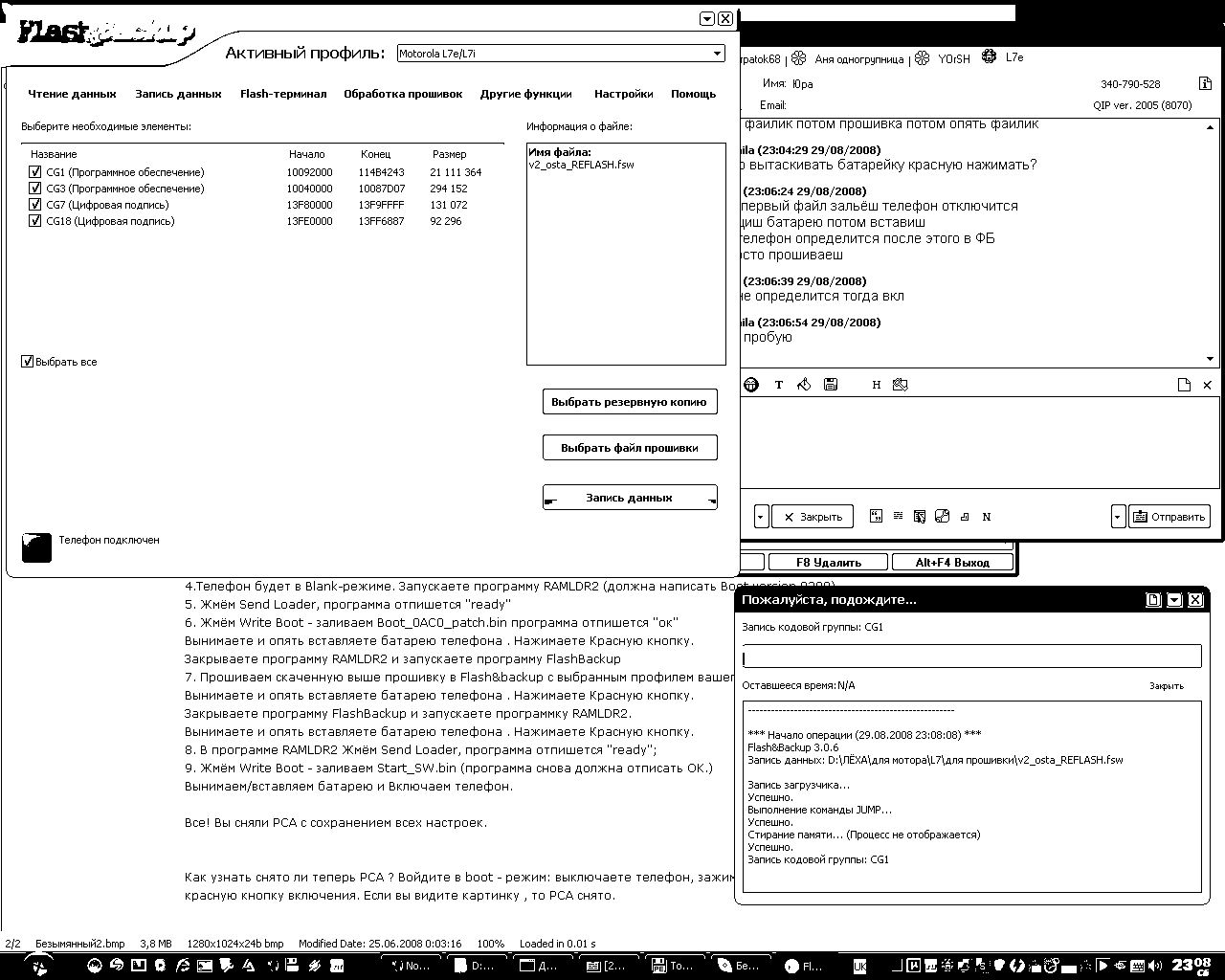

И так. выношу на всеобщее обозрение.
1. Начну с того что на тел попала вода и он стал жрать батарею часов за 15 полностью.
Батарею проверили на др. теле работает нормально.
Думаю надо тел шить. зашёл сюда FAQ по снятию RSA на Z3, К1, L7e, L7i (софт-ТП) почитал.
Начал делать по инструкции, проги отписывают то что надо. Но когда начал заливать через ФБ рефлеш, диалоговое окно зависло: секунды не отсчитывает ползунок не движется. Ждал долго (за это время можно два раза прошиться) пишет на теле апгрейд ин прогрес. Отсоеденил. Подсоеденил батарею обратно. Белый экран. Отписал чё то в теме по софт ТП и начал изучение железного ТП.
2. Прочитал почти всю ветку чтоб наверняка. Один чел написал поможет через аську. Дальше с ним.
Подключил тело просто к компу. Сразу определился. Посмотрел в РСД сбланк нептун лте2. С другой стороны вытащил батарейку. Подержал так неск. минут. Стал в РСД Neptun LTE. Потом опять железный и с 4-го пункта. На том же месте висяк.
3. Дальше в тему Поднятие убитых L7e/Z3/K1/L9/W510. Скачал, патч применил на CG1 х-мото, собрал. Скачал Универсальный ПДС на всяк случай. Дальше железный ТП и опять висяк. Не пробовал только на др. системе.
ps.gif Просьба не задавать вопросов типа: А ты порт менял? Прога зарегестрирована? Профиль тот?
Не дурачки, не раз шили телы, но ситуация впервые.
Ниже файлик с монитора.

Все симптомы слитевшего из за воды контроллера питания (микросхемы power AC) Беги в с.ц., если канечно сам железо паять не умееш и запчастей нема

Тогда такой вопросик: почему происходит стирание памяти, запись загрузчика, а запись групп нет?

контроллер питания(он же контроллер управления) не даёт записывать данные на флеш. Вот и всё
в FB ? ничего там не происходит
Цитата(HeroBoitz @ Вчера, 18:04)
запись загрузчика,
а это происходит , но запись загрузчика в оперативку , а не на флеш
