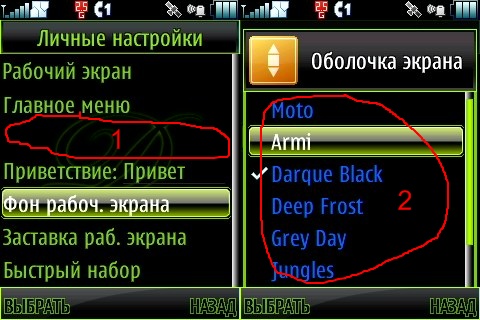

При обычной перезаписи получается вот что:
Причина такого глюка - меньшее количество рядов (идентификаторов) в скине V3X по сравнению с V9 и др. В итоге после перезаписи появляются фантастические номера ИД. В конкретном случае в структуре 67:
