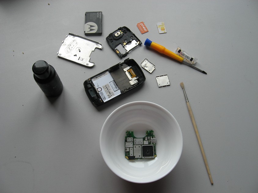

Чуть-чуть залили v6 пивом в следствие чего не читаются флэшки и нет подсветки клавиатуры.
Что посоветуете? Ванночку из спирта или проще продать "на лоха"?

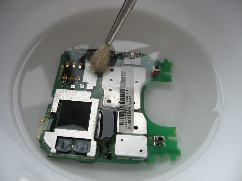

Лучше действуй: промой в спирте или сделай УЗ ванну или отдай в конце концов в СЦ. Телефон должен прийти в чувство (если еще не поздно) а потом можешь и продвать если хочешь...

Утопил в спирте 2 раза,собрал,тел включился,но небыло сети.Утопил 3ий раз...тел не врубился ваще.
Спирт более 80%...
Что делать?
Добавлено позже (9.9.2008, 19:22):
Собрал ещё раз.Врубился,нашёл сеть затем чёрный экран с подсветкой.Достал батарейку,вставил,опять не врубается.

Плохо высушил.
