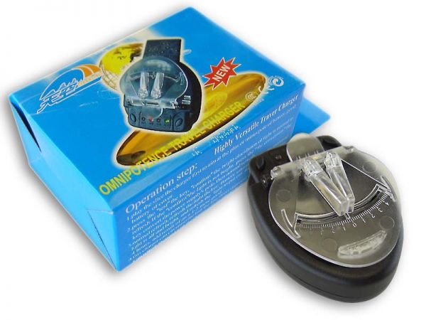

Очень советую купить универсальное зарядное устройство и навсегда забыть об этой проблеме smile.gif Спрашивать в магазинах.

Honda, а чем оно лучше? и если можешь, скажи плз универсальное эт как? smile.gif

Универсальное - значит подходит ко сем аккумам от мобильных, стоит копейки. Вещь незаменимая в хозяйстве.

универсальное зарядное имеет и минусы - надо тел каждый раз выключать, снимать аккум.

AlexKooper, но все таки оно того стоит? smile.gif кстать, здал в СЦ, там починили и взяли ток 20 грн. smile.gif

Если будешь его перепрошивать и убьешь случайно или во время процесса сядет батарея, то им всегда можно ее зарядить и спокойно восстановить телефон (напомню, на убитом телефоне зарядка не происходит).
