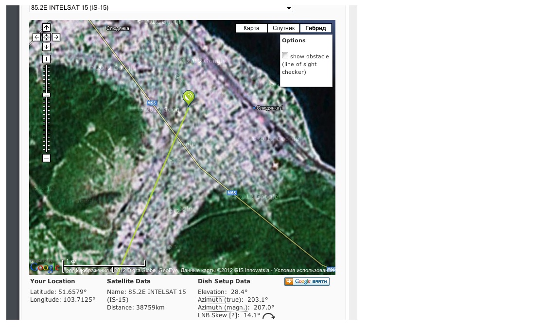

1. нужно установить крепление , а на него тарелку,
чтобы было такое направление www.agsat.com.ua/satdirect/?ll=51.6666667,103.7&sl=85.0&z=14

Блииин. По двум компассам выставил 203 градуса, задал наклон, повернул конвертер... И ничего... L на 72, Q вообще ноль... Замучался вертеть. Физически и географически ей ни что мешать не должно. Рядом полно тарелок триколора и ямала, там хоть и другие направления, но не столь далеки и работают прекрасно. Крышь нет выше. Деревьев и столбов тоже... С двумя кабелями пробовал и обеими пушками...

Вот лучше распиши настройку самой антенны. По сути всё делал с твоей схемки, схемки из проги Satellite Antenna Alignment и руководствуясь видео тем, что ты выложил. Может Я наклон чего-то одного путаю с наклоном чего-то другого?
сообщение 13.9.2012, 12:41
наклон .. ну просто медленно води тарелкой примерно туда, где должен быть спутник
описывая круги прицеливания, не знаю что тут сложно

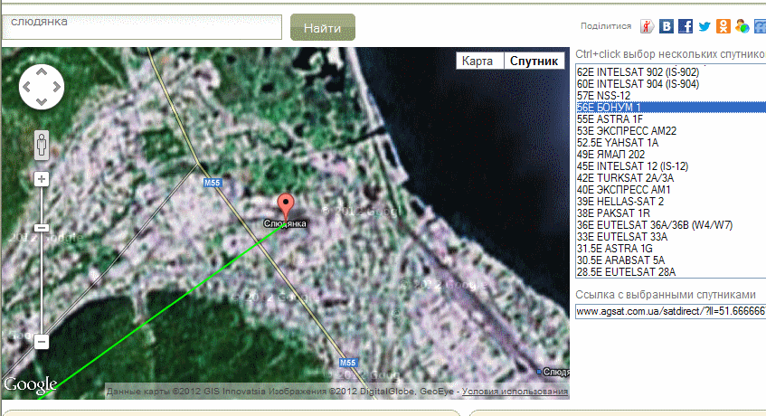

Триколор значит у вас с 56Е
http://www.flysat.com/tricolor-sibir.php
есть 2 hd канала но нужна другая головка lnb

Хм... Все триколоровские тарелки направлены чуточку правее ямаловских. Визуально градусов на десять. Не знаю только, как уклон определить. С этими офсетными, как-то непривычно.
Добавлено позже (17.9.2012, 20:33):
А в твоём направлении у нас гора. Собствеенно на картинке твоей её городок и огибает.

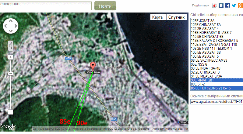

второй конвертер можно прицепить на 85Е не двигая тарелку
по-моему у тебя нет 4х1 мультифида купленного
http://satcalc.ru/multifeed.php?s=51&s...p;d_5=&n_5=
на картинке всередине конвертер на 90 , справа на 85 если смотреть со стороны спутника
тоесть второй на 85Е нужно крепить справа чуть выше.
