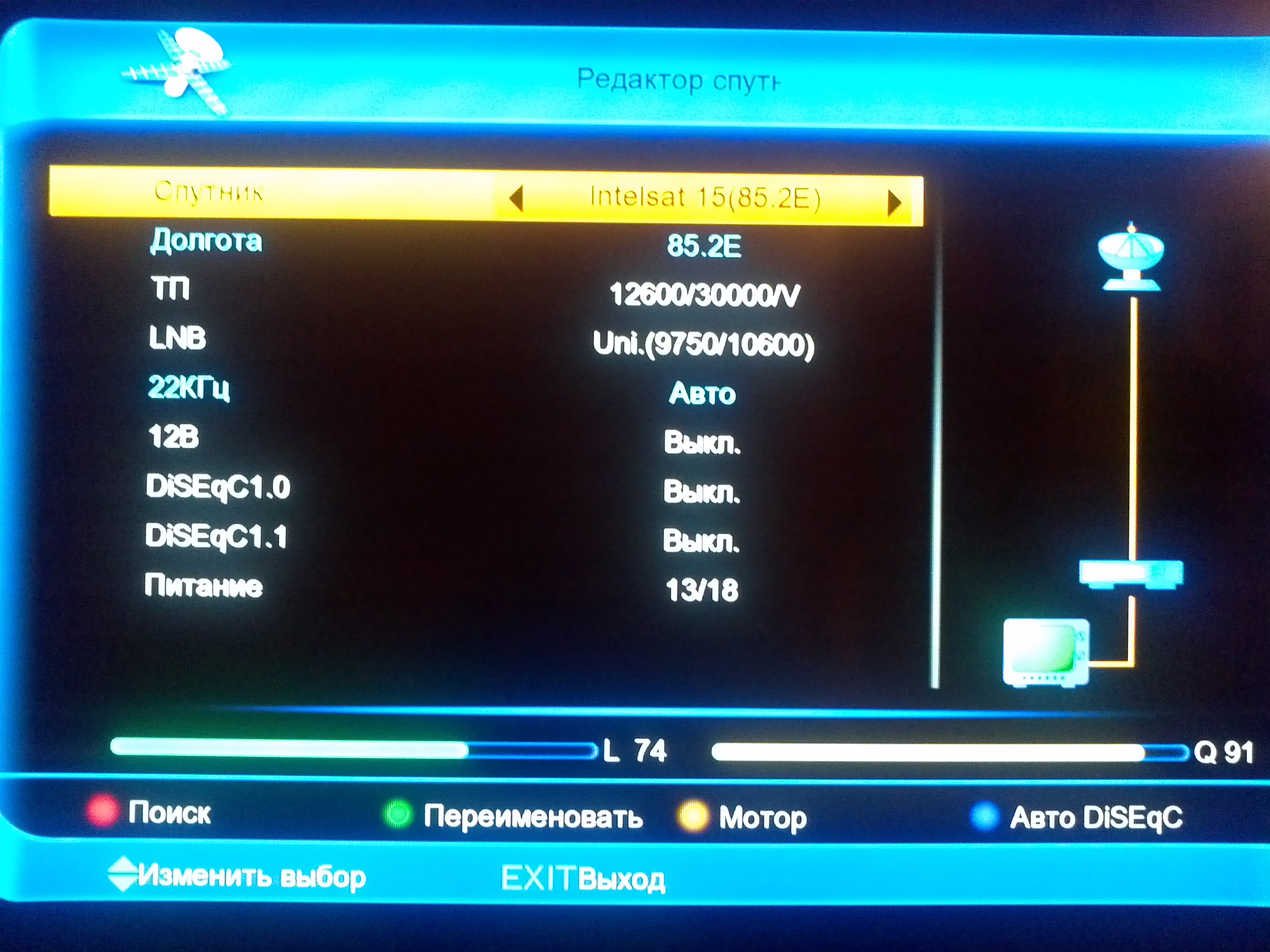

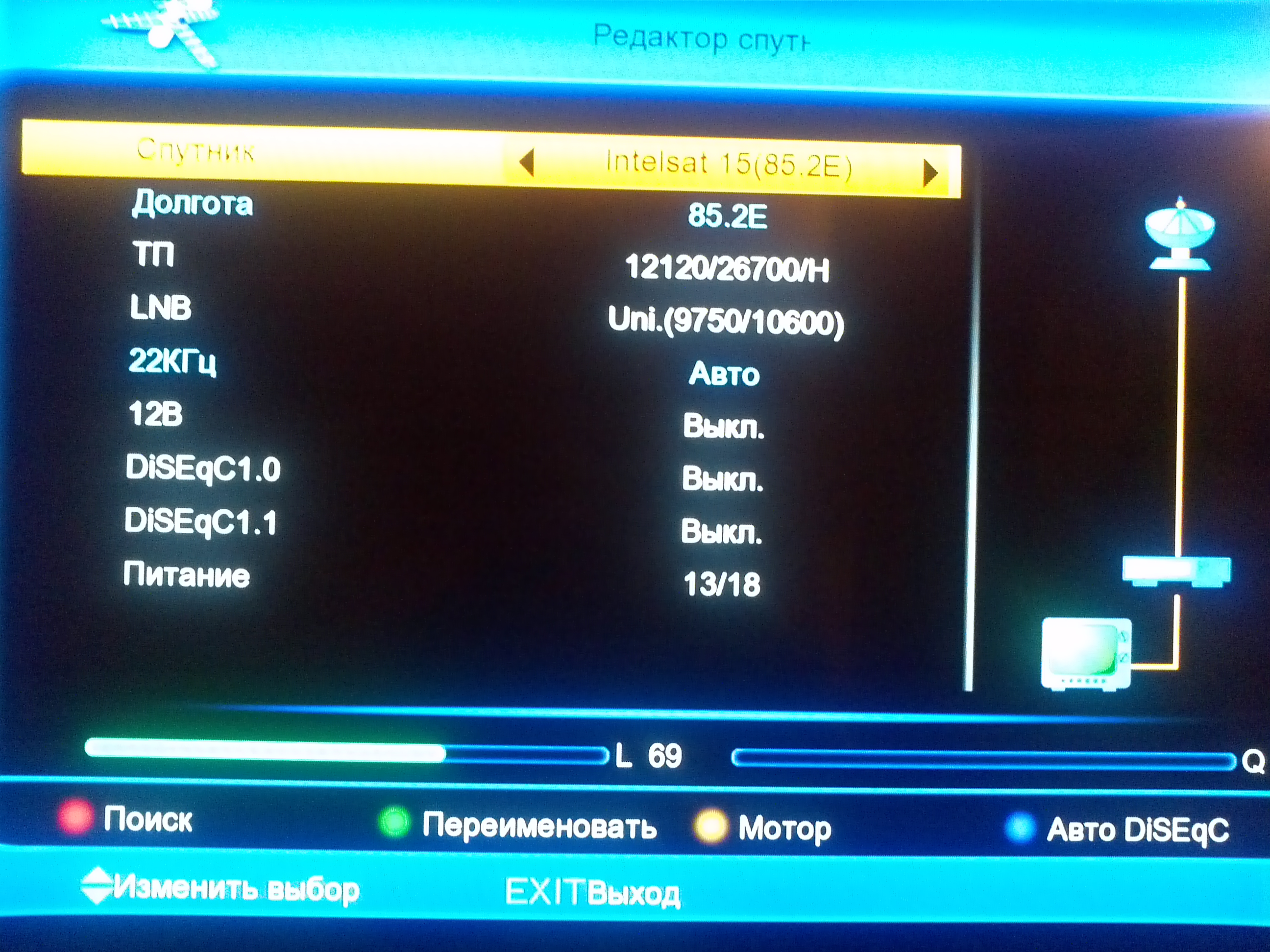

сообщение 23.9.2012, 13:50
может у тебя что-то ненужно включено, выложи скрин, дело 2х минут в мобиле ж фотик есть,
а иногда неделями люди спорят не видя скрина, если на нём всё в порядке, то
1) плохая настройка
2) что-то с прошивкой или тюнером в ресивере
проверка: настроить 90Е и сосканировать на нем вертикальные и горизонтальные частоты
сообщение 23.9.2012, 14:12
Вот фото. С V и Н.
сообщение 23.9.2012, 14:24
22Кгц какие ещё положения есть кроме Авто? Питание 13/18 тоже ещё что там есть?
сообщение 23.9.2012, 14:29
22КГц на авто стоит и не выбирается, включить можно только если в LNB что-то определённое выбрано.
Добавлено позже (23.9.2012, 23:35):
В питании много режимов. 13, 13/18, 13.5/18.5 и так далее. Проверял их ни с одним не работает в Н
