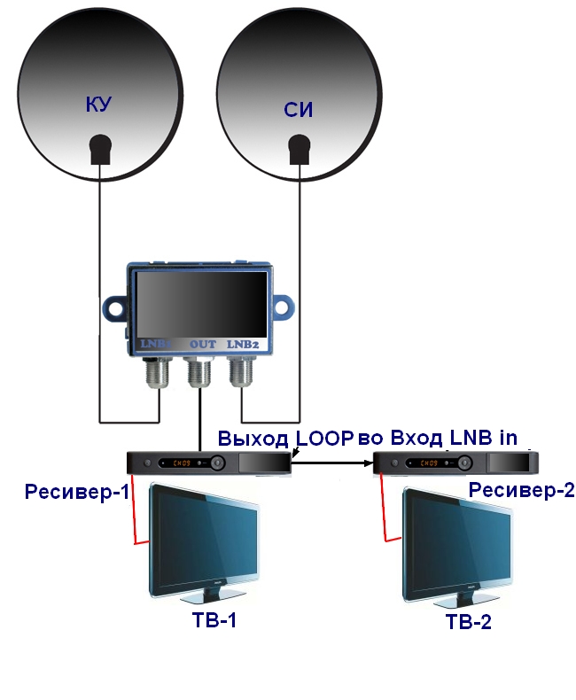

второй ресивер и кабель для Выхода (LOOP) на GI S1125, если устраивает
смотреть одну поляризацию.

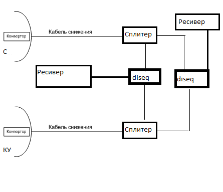

Osta, Я ведь всё ещё хочу подключить второй ТВ (он же мой монитор). Каким образом тогда схема будет выглядеть со всеми этими делителями и прочим?

Цитата(xGooPhx @ Сегодня, 21:22)
* Я ведь всё ещё хочу подключить второй ТВ (он же мой монитор). Каким образом тогда схема будет выглядеть со всеми этими делителями и прочим?
слепил на скорую руку
самая простая и в тоже время лучшая схема, меньше сигнала потеряешь на ресы

сообщение 29.8.2011, 12:03
вот так проще и так делают все у нас , если не ставить твин-головки
