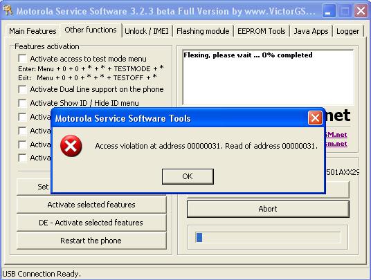

dvMax, Спасибо за ссылки, но тут трабла значит версия 3.2.3 походу както криво с телом конектится даже когда нажимаеш "считать тел" максимум доходит до определения модели тела а далее выдает ошибку(а то вообще ничего не определяет или тока имей), тем более при попытке пофлексить, вот я картинки сделал с ошибками:
