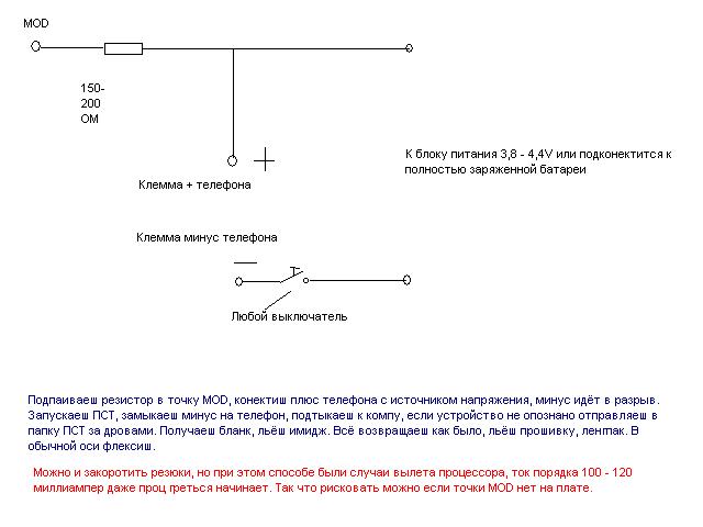

Вроде бы теперь понял! :) Надо припаять 2 провода согласно схеме, подключить тел к компу и замкнуть(соединить) их. ПСТ увидит тел. Потом Flash залить имидж. Аккуратно отпаять провода и залить флексы через ПСТ. Только не знаю как это делать. Поищу! А потом прошить прошивой для C550!!! :)

Ведь надо сделать так:
1)Припаять на аккуме к плюсу и к минусу провода. Минус оставить разрывом.
2)Во время подключения зарядки подсоединить плюс к точке MOD снизу платы.
3)Сверху коснуться иглой точки MOD.
4)Закоротить минус.КАК?
5)ПСТ увидит тел.
Вопросы:
1) В репейр по с450 сказано, что надо запаять вместе 2 каких-то херни. А на моторолке написано:
Что бы, не паять резисторы можно подать в точку MOD напряжение АКБ (или с БП) через резистор 150-200 ом в момент включения аппарата (подачи питания).
Как написано выше.
2)Я припаяю провода. А аккум поставить в тел?
3)Что такое БП и как оттуда подать напряжение? На этот вопрос можно не отвечать.

Вот нашёл кое-что по восстановлению тела!
Но там написано:
Подпаиваешь резистор в точку MOD
Какой резистор и обязательно паять?
Конектиш плюс с источником напряжения, минус идет в разрыв.
Что значит минус идет в разрыв? Просто болтаеться и никуда не подкл.?
Замыкаешь минус на телефон
В схеме сказано про "клемма минус телефона" и нариован зачем-то "любой выключатель"!
Где это "клемма" ?
Я должен сделать так?
1)Взять BATTERY от телефона.
2)Подпаять провод к плюсу, подпаять другой к плюсу.
3)Подконектить плюс к Positive Supply Here 3.8 волта(схема C450-Repair).
4)Оставить болтаться провод от минуса.
5)Запустить ПСТ.
6)Я должен замкнуть минус на телефон
7)Подключить зарядку(необязательно).
8)Подсоединить к компу.
Вот с пунктом шесть я не понял. Как это сделать? Надо присоеденить провод куда-то или сделать что-то другое с ним? Вообщем как замкнуть?
Паять что-нибудь надо в самом телефоне? Мне не хочется!!!
Моя последовательность действий правильна? ОЧЕНЬ, ОЧЕНЬ, ОЧЕНЬ ПРОШУ ВАС ОТВЕТИТЬ!!!
