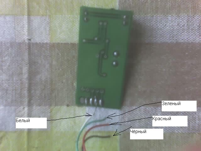

Здравствуйте!!!
У меня такая проблема, незнаю как правильно припаять провода на Ик-порте.
Вот фото.
Подскажите пожалуйста.
Добавлено позже (12.9.2008, 22:04):
Белый стоит правильно:
2 справа.

Если это юсб - то красный + черный - белый это D- зеленый D+
Если белый стоит правильно, то имхо зеленый должен быть вторым слева (слева от белого)
А вот как с питанием быть...
Если на девайсе есть светодиод, который горит при подключении питания - можно не припаивая зеленый, попробовать подключить питание. " варианта - шансы 50/50 что с первого раза попадешь. Ну а если нет...
Мой вариант - крайний-левый-черный крайний-правый-красный, но это ИМХО
