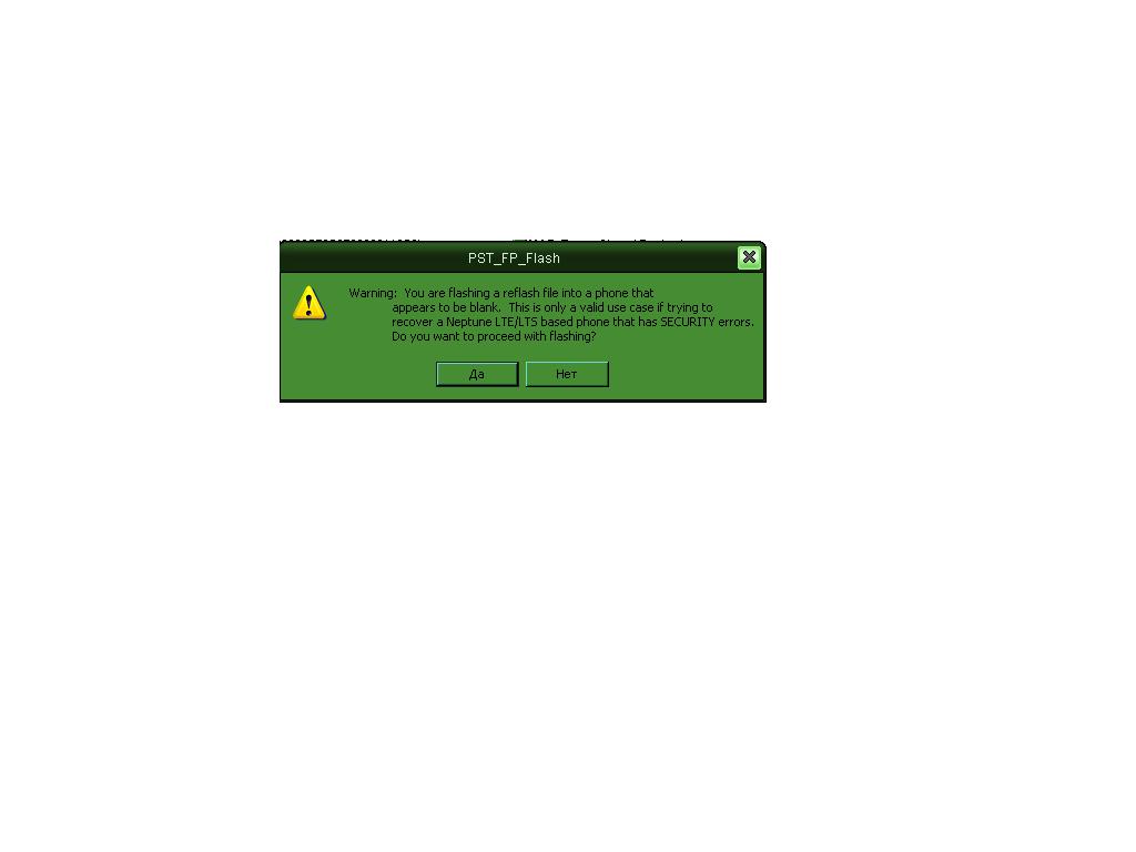

Прошил телефон бек апом - перестал включаться,повторная прошивка выдает вот что:
Помогите пожалуйсто!!!!! Подскажите как решить эту проблему"!!!!!!

Скрин посмотреть не могу Какая прога используется? Как телефон Рсд Lite определяет?

Телефон в бланке, а ты ему рефлеш суешь..
Либо тело во флеш переводи, либо лей имэйдж.
Бут менял?

Вообщем мне притащил ее брат!!! Он сказал что ее прошивал парняга не долекого ума Flash&Backup'ом телефон не работает!!! Подключаю его к компу, он его определяет как Motorola E1, дрова ставяться все замечательно, шить начинаю(прога RSDLite) проходит гдето чуть больше половины и выскакивает ощибка:

ну так, замыкай 4+5 контакт, лей оригинальный монстр! должен пойти!

Какая версия бута на телефоне? 0A.02 или 07.D0 ? Если первый, то просто залей любую прошивку для оригинального Е1. Если 2й - то модифицированный монстр для Е398.
