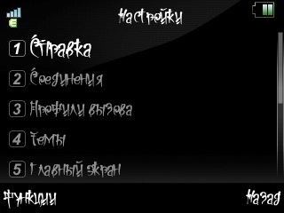

Метод со шрифтами работает, вот шрифт Deutsch Gothic, в классическом немецком стиле, очень красиво смотрится, скриншот снимать не стал, т.к и так понятно.

У меня вопрос по шрифту - залил шрифт в ezxlocal применил атрибуты, перезагрузил девайс - РУЗУЛЬТАТА НЕТ!!! Что делать???
en5er
сообщение 1.11.2008, 12:30
Сообщений: 239
Регистрация: 1.2.2006
Из: Оренбург sity
Пользователь №: 68 455
ждёмс...
Рейтинг: 77
MOTOZ3, проверь в medld.conf есть такая строчка mount -o bind /ezxlocal/myfont.ttf /usr/language/fonts/AMCSL.TTF >> /ezxlocal/medld.txt 2>&1
