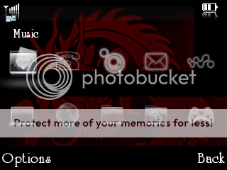

Делаем меню 3*5 в сетке и в спинннере два ряда
Изображение Изображение
Оригинал темы здесь
Ничего вобщем то волшебного - берём файлы, копируем в папку /ezxlocal/ или кому куда удобно и добавляем их монтирование в medld.conf Интересно что при желании вроде как можно любую структуру создать хоть в разнобой... Например скин с видом на солнечную систему где планеты - пункуты меню... вот только как по ним перемещатся... ладно - оставлю это на мозг скиноделов.
значит нужно закинуть 3 файла:
grid.svg
tabs.svg
UserMenuTree
Допустим я закидывал их в /ezxlocal/
затем в файл /ezxlocal/medl/medld.conf добавляем такие строки
mount -o bind /ezxlocal/grid.svg /usr/SYSqtapp/xe/resource/skins/default/mainmenu/grid/grid.svg
mount -o bind /ezxlocal/tabs.svg /usr/SYSqtapp/xe/resource/skins/default/mainmenu/tabs/tabs.svg
mount -o bind /ezxlocal/UserMenuTree /ezxlocal/download/appwrite/am/UserMenuTree
Сохраняем и перезагружаем телефон. В архиве
мой вариант файла medld.conf+необходимые файлы
Я пробывал всё это на прошивке [mp]x3-E8 но думаю даже на нешитом моторе должно прокатить
Сообщение отредактировал Sereg_K - 1.7.2009, 13:54

metallsatanist, Значит тебе надо подготовить картинку 320*240. И порезать её на две части. Верхняя чапсть 320*137 с именем mm_bg_top.gif а вторая - 320*103 с именем mm_bg.gif Оба файла закидываеш напримерв /ezxlocal/ и добавляем в medl.conf такие строки
mount -o bind /ezxlocal/mm_bg.gif /usr/SYSqtapp/xe/resource/skins/default/media/images/mm_bg.gif
mount -o bind /ezxlocal/mm_bg_top.gif /usr/SYSqtapp/xe/resource/skins/default/media/images/mm_bg_top.gif
Ребут

Все сделал как написано но задний фон, плохо получился((.Обрезал картинку как написано,таким размерам.Картинка даже не слилась в одну((

MoToR-RuleZZZZ!, У меня тоже с первого раза картинки не слились в одну... Если что-то вроде такого
то проверь картинки... Я первый раз провтыкал и у меня нижняя была не правильно обрезана.
Если что - оригинальная тема здесь

bev
сообщение 10.11.2008, 13:57
Сообщений: 229
Регистрация: 24.7.2006
Из: г.Братск
Пользователь №: 92 552
Модель телефона: E8, xt720, iPhone
Рейтинг: 297
SSSeR07, наверно можно, если только ты их устанавливал через .jad
Negor, у меня все работает, вот только небольшие проблемы с кд плейером
Прикрепленное изображениеПрикрепленное изображениеПрикрепленное изображениеПрикрепленное изображение
ps у меня проша 07R+ftp, приложение ставил на телефон
Сообщение отредактировал bev - 10.11.2008, 14:10
