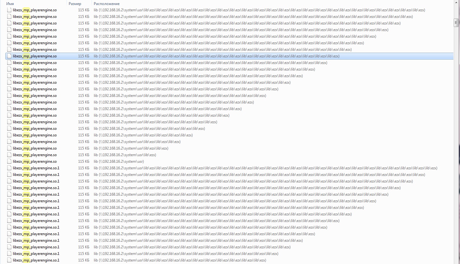

Здраствуйте здравствуйте, Всех с наступающим biggrin.gif Вот чего случайно нашел, если создать папку faultline в /ezxlocal/download и скинуть туда содержимое папки /usr/sysqtapp/xe, то все файлы отвечающие за меню берутся из /ezxlocal/download/faultline, покопав в данной папке config.ini я включил оптимизацию анимации(?) и показ фпс в меню, в общем комайте, файлов там дофигища (можете ваши svg менять на ходу, они вроде там лежат как раз где то). Можно поменять размер экрана для отображения в меню. Скрины чего включил: Прикрепленное изображение
все такое кривое для наглядности.
Кстати, с ezxlocal поаккуратней, она не резиновая.
Дерзайте.
