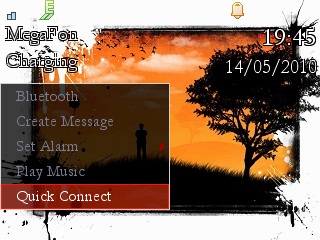

Как всем давно известно, у нас в телефоне есть замечательный файл ezx_idle.cfg.
Меня интересует блок, организующий меню "функции":
SC_AlarmClock = -1
SC_Bluetooth = 5
SC_Camera = -1
SC_CaptureVideo = -1
SC_CellVideo = -1
SC_ChgExtLockKey = -1
SC_ChgLockKey = -1
SC_ChgProfile = 0
SC_ChgTheme = -1
SC_CreateContact = 3
SC_CreateEvent = -1
SC_CreateMsg = 1
SC_IM = -1
SC_MusicID = -1
SC_OpenURL = -1
SC_PlayMusic = -1
SC_ReadMsg = 6
SC_Recentcall = -1
SC_SearchBT = 0
SC_SetAlarm = -1
SC_TakePicture = -1
SC_UseBT = 4
SC_ViewPicture = -1
SC_Wallpaper = 2
SC_WiFiQuickConnect = -1
Попробую изложить мысль логично.
В этих строках то, что стоит после "SC_" и перед " =", это же не прямое указание телефону, с какой функцией нужно работать? Надо полагать, это ссылки на документы или части документов, где эти функции прописаны? Это так? Никто не подскажет, куда ссылается ezx_idle.cfg в этом блоке?
Andy912
сообщение 10.5.2010, 18:04
Сообщений: 630
Регистрация: 25.10.2006
Из: Бузулук
Пользователь №: 104 708
Прошивка: 4.4.2
Up!
Рейтинг: 131
SC_IM = -1
SC_MusicID = -1
SC_WiFiQuickConnect = -1 -если вместо IM, music ID Или Wifi в системе прописать нужный софт и включить их в шорткате, то получим быстрый запуск натива через левую софтину. например у меня на месте вайфая(которого в принципе нету у нас в теле) прописан таскман. из минусов - нельзя эти пункты переименовывать, вернее мне лень пробовать, мож что и получиться)
K()t
сообщение 10.5.2010, 19:32
Сообщений: 1 818
Регистрация: 3.7.2009
Из: Niko City, Ukraine
Пользователь №: 202 229

Zorge.R
сообщение 10.5.2010, 21:36
Group Icon
Группа: System Administrators
Сообщений: 1 915
Регистрация: 4.10.2006
Из: рук в руки
Пользователь №: 101 800
Прошивка: 1CR
Рейтинг: 2510
K()t, правим сисрегистри и за место вайфая запуститься таскмен.
Andy912
сообщение 11.5.2010, 2:20
Сообщений: 630
Из: Бузулук
Прошивка: 4.4.2
Up!
Рейтинг: 131
Зорг да, именно так. Прововал вчера пункты переименовывать в idie но после этого пунк из шорткбта пропадал
Mary Jane
сообщение 11.5.2010, 5:16
Сообщений: 296
Регистрация: 2.3.2007
Из: Краснодар
Пользователь №: 124 922
Модель телефона: MOTOROKR Ё8
Прошивка: Z-Mod E8
Рейтинг: 10
SC_IM = -1
SC_MusicID = -1
Только эти пункты есть? Они в сисрегистри?
А как же другие? Они, ведь, тоже куда-то ссылаться должны?..
Andy912
сообщение 11.5.2010, 5:31
Сообщений: 630
Из: Бузулук
Прошивка: 4.4.2
Up!
Рейтинг: 131
Есть то они есть, но только эти пункты можно править безболезненно, т.к. они в принципе не нужны. Если всетаки разобраца откуда берутся ссылки и по какому принципу, то можно будет полностью пересобирать шорткат. Но это задается точно не из idle, пробовал добавлять/переименовывать ниче не поперло
Mary Jane
сообщение 11.5.2010, 5:38
Сообщений: 296
Из: Краснодар
Прошивка: Z-Mod E8
Рейтинг: 10
Так ясен пень, не получится ни добавить, не переименовать! :)
Что не из идла задаются шорткаты - тоже понятно. Я думаю, и по-моему, это логично, что идл ссылается на другой документ или часть документа. И его строка "SC_*" - есть ссылка. А в другом документе должно быть уже конкретно расписано, что здесь выполняется и как.
Вот, если бы научиться подменять эти шорткаты... Я бы приложений повесил туда... Опять мечты.
Andy912
сообщение 11.5.2010, 6:47
Сообщений: 630
Из: Бузулук
Прошивка: 4.4.2
Up!
Рейтинг: 131
Отсюда вывод - копаем конфиги! А пока можно 3 приложения повесить, на вышеназванные ссылки, у меня всё рабит

Andy912
сообщение 14.5.2010, 13:12
Сообщений: 630
Из: Бузулук
Прошивка: 4.4.2
Up!
Рейтинг: 131
Открываем Sysregistry и ищем там wifi. находим:
[8f454629-8876-4c88-95ee-2fe249318db5]
AniIcon =
AppID = {8f454629-8876-4c88-95ee-2fe249318db5}
AppType = 0
Args =
Attribute = 1
BigIcon = wifi_std.g
Daemon = 0
Directory = wlan
ExecId = wlanapp
GroupID = root
Icon =
LockEnabled = 0
Name = WiFi
NameResourceId = TXT_RID_LIST_A_WIFI;TXT_RID_GRID_ITEM_WIFI;TXT_RID_LABEL_FORMITEM_WIFI
ObjectType = 2
RegistryObjectSwitch = 1
RegistryObjectSwitchParam = AP;287
SVGIcon = wifi_big.k
SimpleIcon = wifi_simple.k
UserID = root
и заменяем все кроме
AniIcon =
тобишь у нас получается:
AniIcon =
AniIcon =
AppType = 0
Args =
Attribute = 1
BigIcon = engineering_std.g
Daemon = 1
Directory = ztaskman
ExecId = zTaskMan
GroupID = root
Icon = mm_folder02_std.g
LockEnabled = 0
Name = zTaskman
NameResourceId =
ObjectType = 2
SimpleIcon = mm_folder02_std.g
UserID = root
где
BigIcon = engineering_std.g - иконка таскмана, можно любую но мне понравилась иконка инженерного меню)
Directory = ztaskman - место гдле лежит таксман, у меня он по дефолту как в ваккуме
ExecId = zTaskMan - что запускаем
далее заходим в 0:/ezxlocal/download/appwrite/setup/ezx_idle.cfg и меняем параметр
на
SC_WiFiQuickConnect = 4 (цифру любую, от нее зависит расположение пункта Быстрое подключение( Quick connect) которым и будет запускаться таскман. сохраняем и перезагружаем тело.
включаем, жмем шорткат и видим там пукнкт быстрое подключение, через который вызывается таскман. вроде объяснил все... Прикрепленное изображение
Добавлено позже (14.5.2010, 20:10):
еще можно добавить в шорткат 2 пункта, это Song Id и IM, соответственно переназначив на них натив и получим быстрый запуск из шорт какт. из минусов - эти пункты нельзя переименовывать с соответственно добавлять свои т.к. алгоритм по которому работает idle и откуда она берет ссылки пока неизвестен..
Сообщение отредактировал Andy912 - 14.5.2010, 14:05
Если очень захотеть, то можно переименовать в ленге и пересобрать 46 группу.. Еще не любой скрипт получается запустить таким образом. Допустим из телнета скрипт с запуском явы внутри запускается, а через шорткат ниче не происходит :(
Никто не знает как сделать чтоб ява машина брала настройки подсветки (таймаут времени) из телефона или меньше 60 сек сделать таймаут? А то у меня 60 сек подсветка горит. У всех так?
