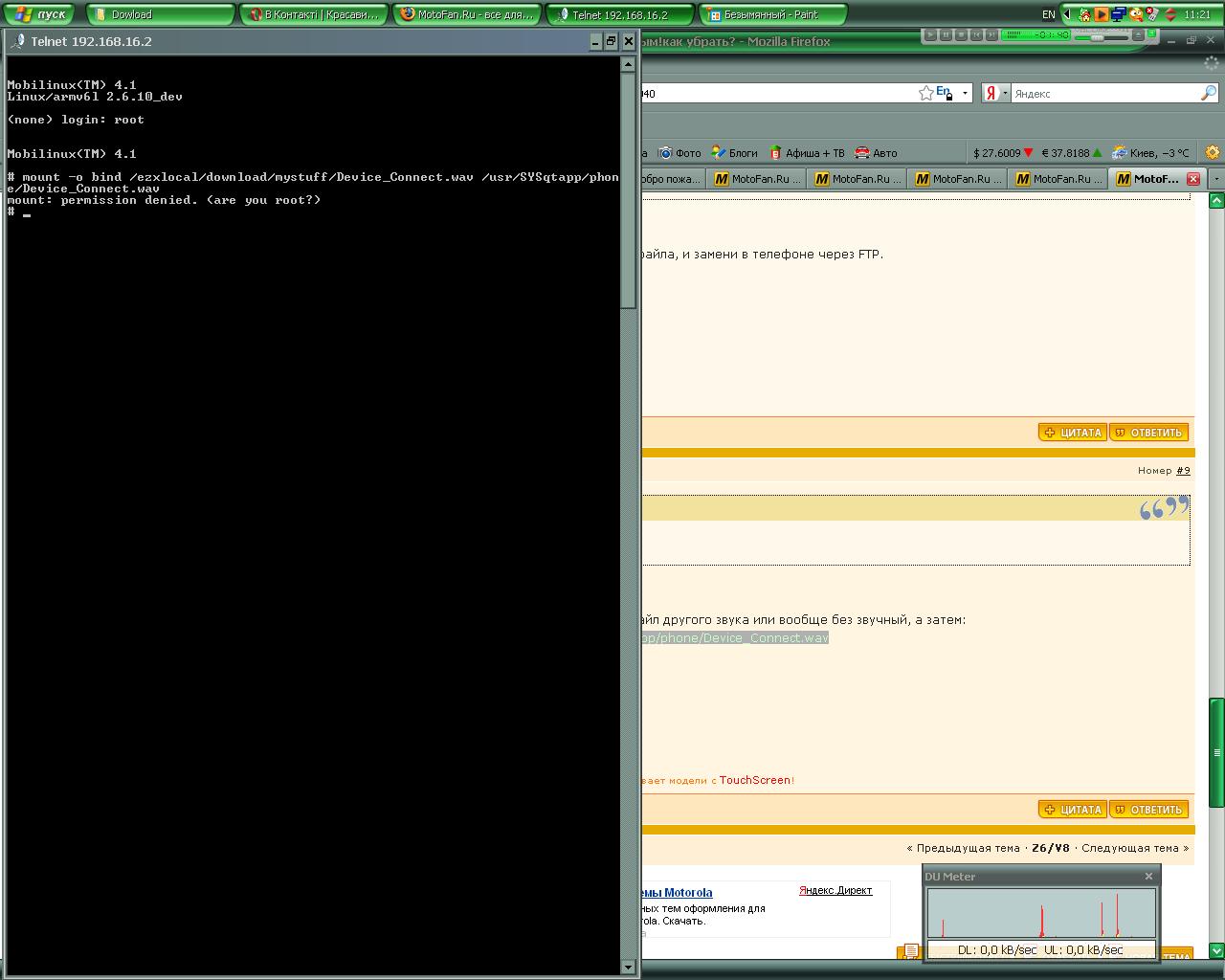

ну вот вставляю эту строку
mount -o bind /ezxlocal/download/mystuff/Device_Connect.wav /usr/SYSqtapp/phone/Device_Connect.wav
а оно мне Прикрепленное изображение
че не так делаю?

Нет, у тебя прав на маунты нет! Надо мод нормальный прошить где доступ открыт.
