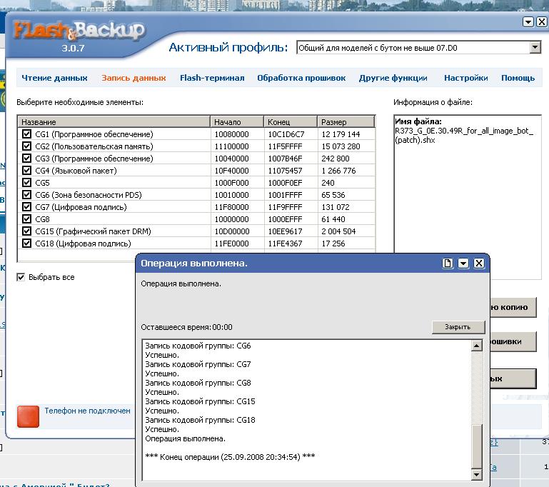

вот сфоткал 4е в буте пока3ывет,вроде норм.или должно подругому?

Незлой - в буте - норма.

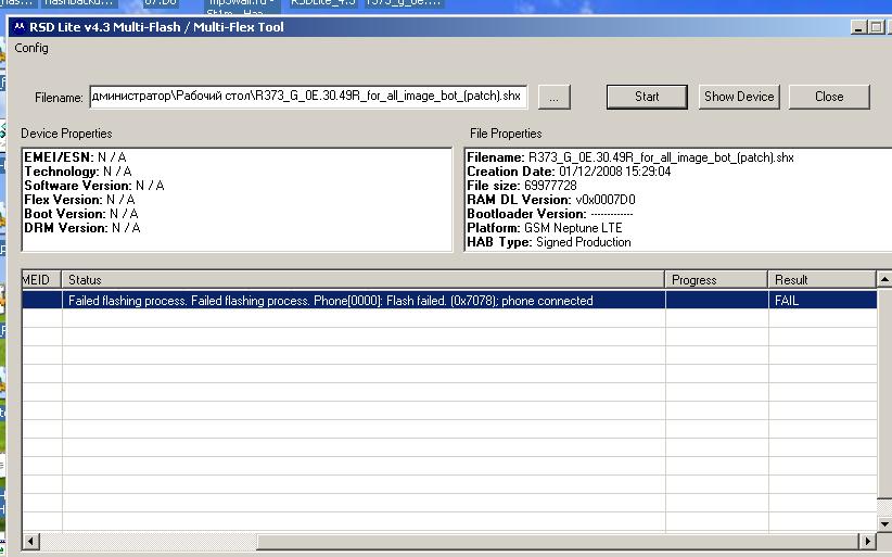

Добавлено позже (26.9.2008, 17:56):
о вот смог подключить его к компу,но вот что выдала реп студио
Phone found
Flash mode ok
Send loader failed
Exec loader failed
Erasing phone, please wait...
Erase fail
ето значит точто нель3я стереть память телефона?
Honda
сообщение 26.9.2008, 19:08
Сообщений: 602
Регистрация: 15.9.2007
Из: Украина, Донецк
Пользователь №: 147 947
Рейтинг: 310
Нет, смотри:
Send loader failed
Вводить в бут его значит надо только замыкая 4 и 5 контакты, пока нормально не зайдет.
Незлой
сообщение 26.9.2008, 21:22
Сообщений: 57
Регистрация: 31.8.2008
Пользователь №: 180 254
ни как не3азодит.
а раньше 4ере3 ТП полу4алось.
он токо на тп вкл,я даже не3наю как его еще туда вогнать...
