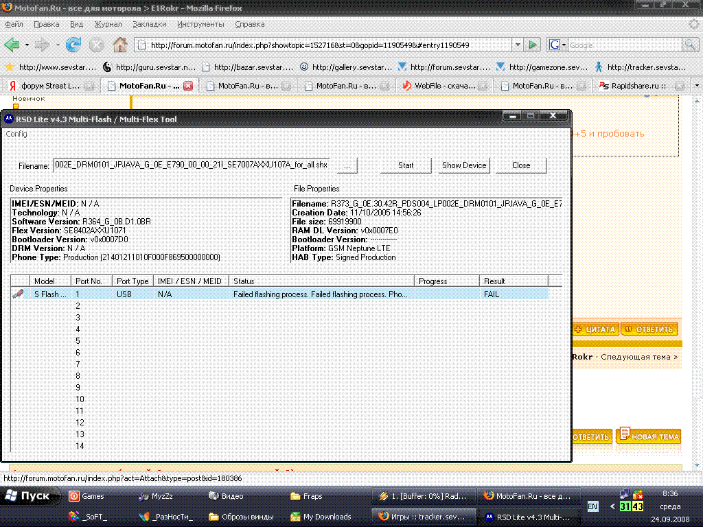

https://motofan.ru/soft/ РСД l пишет FAILL и всё

2)способ не каких изменений(1разРСД-сказал FAILL со второго раза прошил)

а РСД на проч отказывает шить
