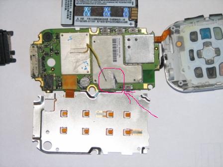

1. Разборка телефона. Снял крышку и аккумулятор. Выкрутил 6 винтов и снял заднюю панель.
2. Необходимая точка находиться на внутренней стороне платы и закрыта приклееной крышечкой. Аккуратно снимаю плату клавиатуры и надфилем надпиливаю крышку в необходимом месте (обведено красным). Скотчем закрепляю один конец проводка на массе. К ТП готов!

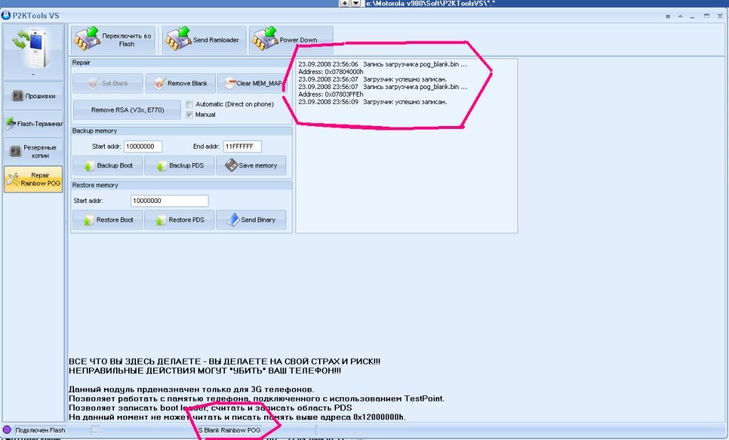

- запустить прогу Bezols's Bezols's P2KTools P2K_ToolsP2K_ToolsVS, переключиться во Flash режим, выбрать модуль Repair Rainbow POG и увидеть внизу, в статусной строке надпись S Blank Rainbow POG
- нажать кнопку "Записать лоадер"
- Нажать кнопку "Clear MEM_MAP"
- после этого вынуть батарейку, вставить батареку, телефон загрузит бут, на экране напишет MEM_MAP Blank. Servise required. После этого телефон станет определяться компьютером как S Flash .., т.е. обычный флеш-режим и прошиться.
Действительно после ТП видим:
Даже записывается загрузчик...А дальше всё. Надпись MEM_MAP Blank. Servise required. не появилась. Не прошивается проверенными прошивками. Пробовал все программы. Что дальше-то делать? Жду мнение специалистов...

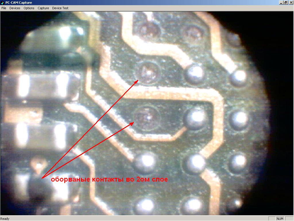

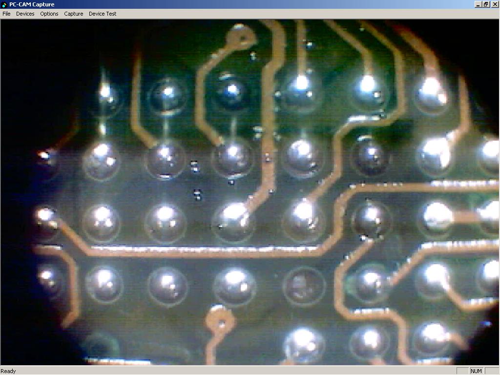

CrashX, Причём здесь JAF ? Это бокс для nokia(притом очень мощьный). Скакрей всего вы имели введу setool он какраз для сониеров. Uv980, Основные микросхемы(процесор кантролер питания,...)неимеют ножек они заменены на оловяные шарики . Вот фотки с мекроскопа на первой что случается после сильного удара а на второй как должно быть.
