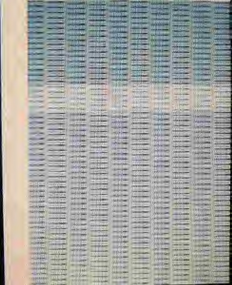

При включении телефона показывается заставка Мото фан, а далее просто цветные полосы на екране.
Пробовал перешить другими прошивками, во время прошивки всё О.К. но после включения всё тоже самое. Вхожу во флеш режим смотрю номер прошивки не меняется. Может кто сталкивался с аналогичной проблемой помогите.java script:emoticon(':(',%20'smid_1')

Всё также при включении высвечивается окно HELO MOTO а дальше полосы на экране.

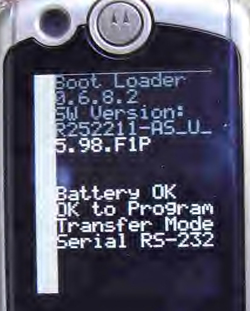

потом попробовал ещё раз сделать Restore boot 0.6.82 вроде пошёл но стал криво, какая-то полоса слева на экране, фото 479.jpg
После этого через мотофан кинул прошивку R252211-AS_U_85.98.F1P_LP004D_DRM0101_VSTU писал что всё установилось ОК, но при включении загорается Bootscreen а далее полосы, фото 480.jpg

rachek
сообщение 30.9.2008, 13:05
Сообщений: 42
Регистрация: 28.12.2006
Пользователь №: 113 810
Модель телефона: Motor
Рейтинг: 7.5
Цитата(Evgeniy91 @ 30.9.2008, 12:40) *
Пробовал сделать репаир ПДС через P2K_Tools VS 3.0.9 b961 но прога виснет,
потом попробовал ещё раз сделать Restore boot 0.6.82 вроде пошёл но стал криво, какая-то полоса слева на экране, фото 479.jp2
После этого через мотофан кинул прошивку R252211-AS_U_85.98.F1P_LP004D_DRM0101_VSTU писал что всё установилось ОК, но при включении загорается Bootscreen а далее полосы, фото 480.jp2

rachek
сообщение 30.9.2008, 15:43
Сообщений: 42
Рейтинг: 7.5
загрузчик -- или зависает или дает ошибку
