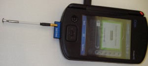

SD-карта с цифровым ТВ
Ссылка
* размеры 24 x 39 x 2,1 мм;
* телескопическая антенна (см. фото);
* поддержка наладонников на Windows Mobile 5.0 и Linux;
* единая программно/аппаратная платформа;
* диапазоны принимаемых частот: SDIO TV1000 — от 470 до 750 МГц, SDIO TV1100 от 1670 до 1675 МГц;
* низкое энергопотребление;
* стабильный прием во время движения.
