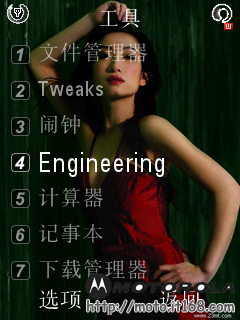

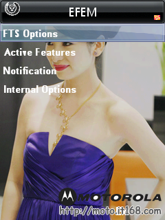

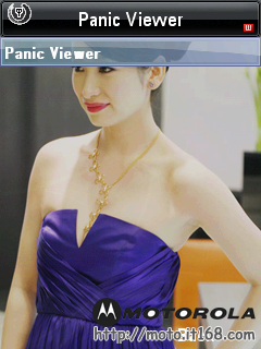

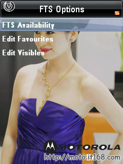

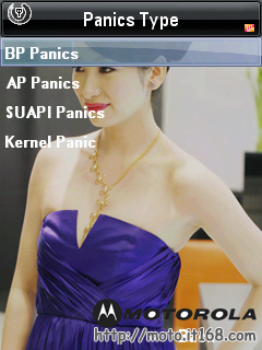

сообщение 12.4.2009, 18:40
http://moto.it168.com/thread-446184-1-2.html
Это нам никак не пригодится??
Сообщение отредактировал AstaRoth - 12.4.2009, 18:43
tmp_do
сообщение 12.4.2009, 18:58
Сообщений: 911
Регистрация: 29.8.2007
Пользователь №: 146 016
Рейтинг: 188
нет.
