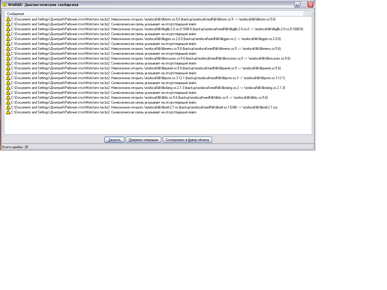

При распаковке архива вылезает такая фигнюшка (в прикрепе). Это нормально?
Добавлено позже (7.6.2009, 12:59):
Сейчас сделал всё как описано(имеи пишем в файлах на карте памяти), подрубил кабель в режиме модема, а телнет не запускается, то есть вообще не реагирует! Что делать, в чем косяк?

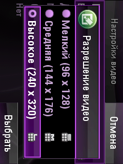

Цитата(Sanhcous_MR-Edition @ Сегодня, 12:35)
данная прошивка снимает видео в разрешении 320x240
Попробую либы вытащить и на 0е опробовать
Сообщение отредактировал r.o.m.a.N - 8.6.2009, 9:49

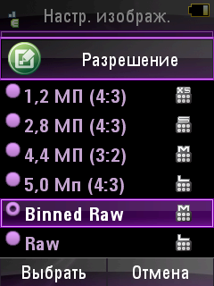

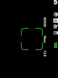

Либа от той проши на 0ер не прокатила.
Вот либа от 0е с включенным RAW форматом (черновой вариант)
кидаем на флешку
после
mount -o bind /mmc/mmca1/libezxcamera.so.1.0.0 /usr/lib/libezxcamera.so.1.0.0
0005486c -> 05
00054870 -> 05
Есть одно но. Фото будут сохраняться в память тел
Прикрепленный файл 080609_002909.tiff   ( 4.88 мегабайт ) Кол-во скачиваний: 337
Сообщение отредактировал r.o.m.a.N - 8.6.2009, 11:11
Прикрепленный файл libezxcamera.so.1.0.0.tar.gz   ( 295.58 килобайт ) Кол-во скачиваний: 239
Сообщение отредактировал r.o.m.a.N - 8.6.2009, 12:30

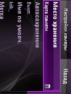

Цитата(M@t@rol@4k@ @ Сегодня, 16:24)
Кто уже постави,можно описание поподробней?

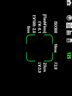

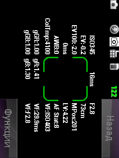

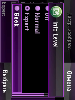

Основные отличия в камере, и сервисе гугл. И теперь если зайти в настройки камеры - настройка - настройка изображ, выйти из настроек, и снова зайти, курсор будет на настройке изображ. Т.е. там где мы были до этого.
Русский язык стоит изначально. И все эти навороты стоят точно не в Cg52|43|46, а иконрес измененный в этой проше
