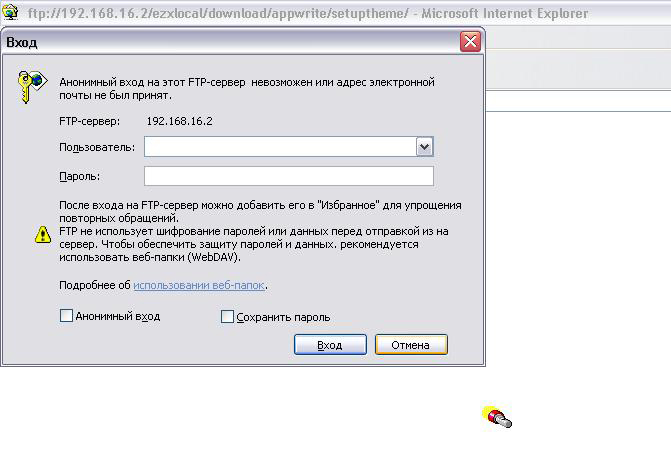

народ хэлп. не могу зайти в телефон что бы установить скин. сделал все как в мануале написано не помогает. так и не заходит. прошивка SIMBIOSIS X2. не знаю что делать
сообщение 19.12.2011, 15:43
s777em,
на будущее пиши сюда ВОПРОС-ОТВЕТ
куда именно не можешь зайти? распиши подробно проблему!

Цитата(Claus398 @ 19.12.2011, 19:43) *
s777em,
хочу залить скины. для этого надо зайти в папку экзлокал на телефоне . пробывал пк2 командер так он ошибку пишет и закрывается. и по форуму читал что надо зайти под фтп. пробывал активировать фтп и зайти под фтп режимом ,как было расписано, не помогает.
