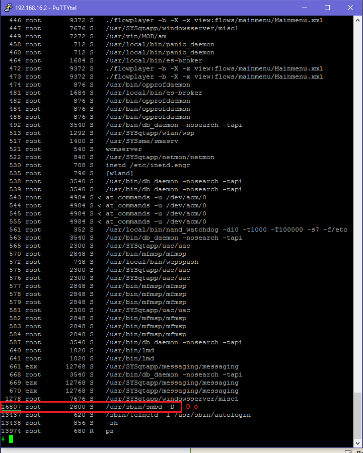

VINRARUS,
нехатит фокус повторятся, я уже и фотки открыл и злаунчер и яву, а он все работае, медленно но работает.
Причем инэктив даже меньше чем тогда.
название

  PID USER     STATUS   RSS  PPID %CPU %MEM COMMAND
   14 root     SW<        0     1  48.2  0.0 mtdblockd
1202 root     D <     2092    54  30.7  3.7 phone
   11 root     SW         0     1     12.1  0.0 kswapd0
mtdblockd ест 48.2% проца, что за процесс вообще такой?

Да не, /dev/mtdblock это устроство, и оно у тебя есть, это наша флэшка, только это папка.
А у меня процесс mtdblockd , не знаю, извините что за он. Может от ядро что-то.
Добавлено позже (12.9.2016, 18:08):
Похоже это
14 root            SW< [mtdblockd]
Добавлено позже (12.9.2016, 18:10):
Кстати еще глюки интересные ловил
sh -c ps -aux > /ezxlocal/psresult
ps -aux
что за ерунда, зачем эти параметры.
Зачемто вообще вывод в /ezxlocal/psresult отправлен.
С top тоже самое походже было, т.к. появился файл top в /ezxlocal

Продолжу анализ своего турботормоза ))
Сравнив ps во время тормоза и после рестарта вижу большую разницу в потреблении процессами памяти.
Причем во время тормоза они потребляли меньше, что странно и самое главное если они могут потреблять меньше - какого они это неделают всегда.
Небольшая вырезка.
   54 root        412 S   /usr/bin/mp
   61 root            SW< [ipc_main_thread]
   75 root            SW< [mpm_workq/0]
   83 root        188 S   /usr/bin/nvm_daemon
   90 root        420 S   /etc/scim/scim
   92 root        584 S   /bin/translation_layer
   94 root       1020 S   /bin/modem_services
   97 root        532 S   /bin/link_manager
   99 root        544 S   /bin/devcontd -debug 7
  102 root        420 S   /etc/scim/scim
  103 root        420 S   /etc/scim/scim
  104 root        420 S   /etc/scim/scim
  113 root        532 S   dmi_manager
   83 root         64 S   /usr/bin/nvm_daemon
   90 root        144 S   /etc/scim/scim
   92 root        168 S   /bin/translation_layer
   94 root        376 S   /bin/modem_services
   97 root        140 S   /bin/link_manager
   99 root        156 S   /bin/devcontd -debug 7
  103 root        144 S   /etc/scim/scim
  104 root        144 S   /etc/scim/scim
  105 root        144 S   /etc/scim/scim
  113 root        148 S   dmi_manager

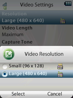

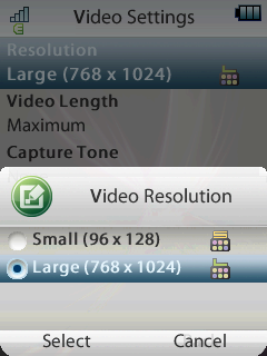

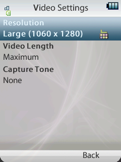

Сейчас моя камера словила глюк, ей побоку любой размер видео.
Но воспользоваться нельзя - ошибка через пару сек камера занята. Я успеваю только забежать в меню и увидеть размер видео.
Может у кого есть желание что проверить? пока глюк висит.
Добавлено позже (25.9.2016, 22:18):
Издеваюсь над ней )))
Добавлено позже (25.9.2016, 22:23):
иду к HD )))
З.Ы. иногда ошибка не вылазит и я свободно лажу по меню. И можно переключиться на видео, но при сьемке просто все вылетает. Но это и неудивительно - ведь гдето что то подвисло.
Сообщение отредактировал fill.sa - 25.9.2016, 21:25

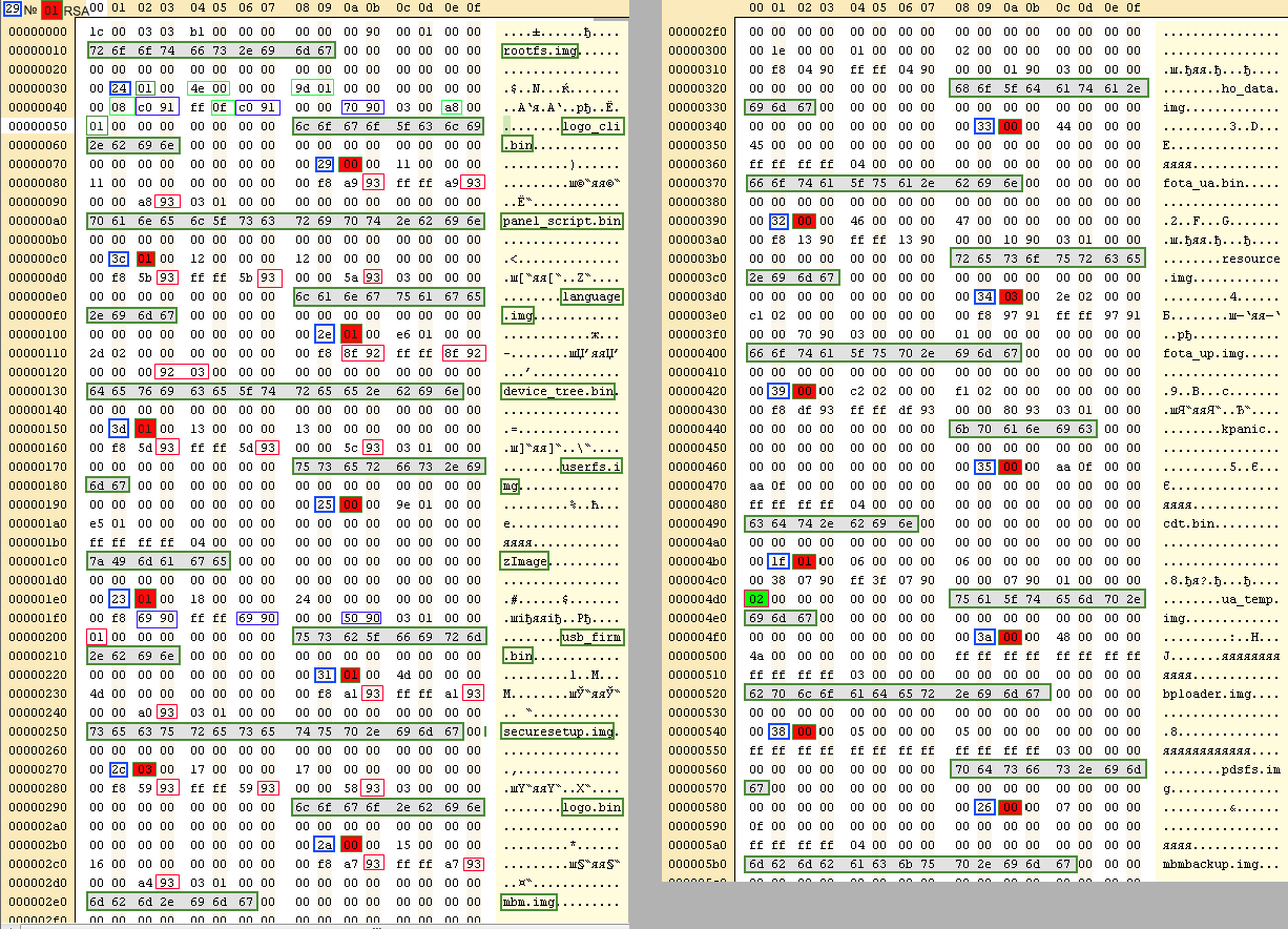

Хотел вот выложить наглядное пособие по образу cdt.
Если что это разметка наших кодовых групп и параметры для них.
КОгда то делал себе, может кому пригодится тоже.
Описание
на сером фоне понятно название группы
на красном это проверка подписи группы
в синем квардрате номеро CG
на зеленом фоне это scyrity версия, от нее еще в конце файла второе значение. Но это лучше вам не трогать, т.к. процесс необратим, повысив версию назад невернуть.
fill.sa
ps -aux
Нашел, это windowsserver зачемто запускает такие задачи.
