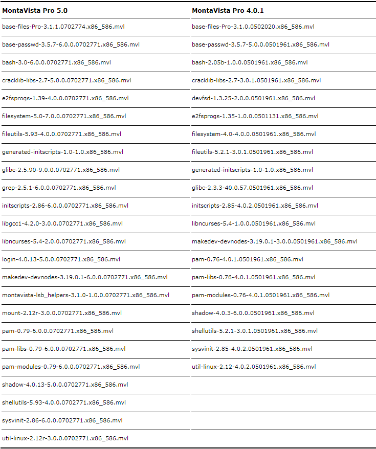

Оставлю для себя, нашел список сравнения базовых пакетов mvl5 и mvl4
https://support.mvista.com/DocViewer/pro_5_...ploy_intro.html
Хотя бы примерно понятно какие пакеты искть.

Кстати интерестный момент, на тему на сколько старое ПО у моторолы.
Вот выше mvl5, с файлами 2009г(хотя анансирована в 2007). А MagX основан на mvl4 (где-то 2004г). Но вот пакет util-linux-2.12-4.0.5.0600588. , у магикса версии 2.12-4 немного новее , чем на mvl5(2009г) где версия 2.12r-3.
Тоже самое и с ядром, в нем присутствует пару отрывков патчей от 2.6.18
В остальном правда сразу заметно, что у магикса версии старые(соответствуют mvl4).
Получается моторолка обрывочно обновляла систему до более свежей.
