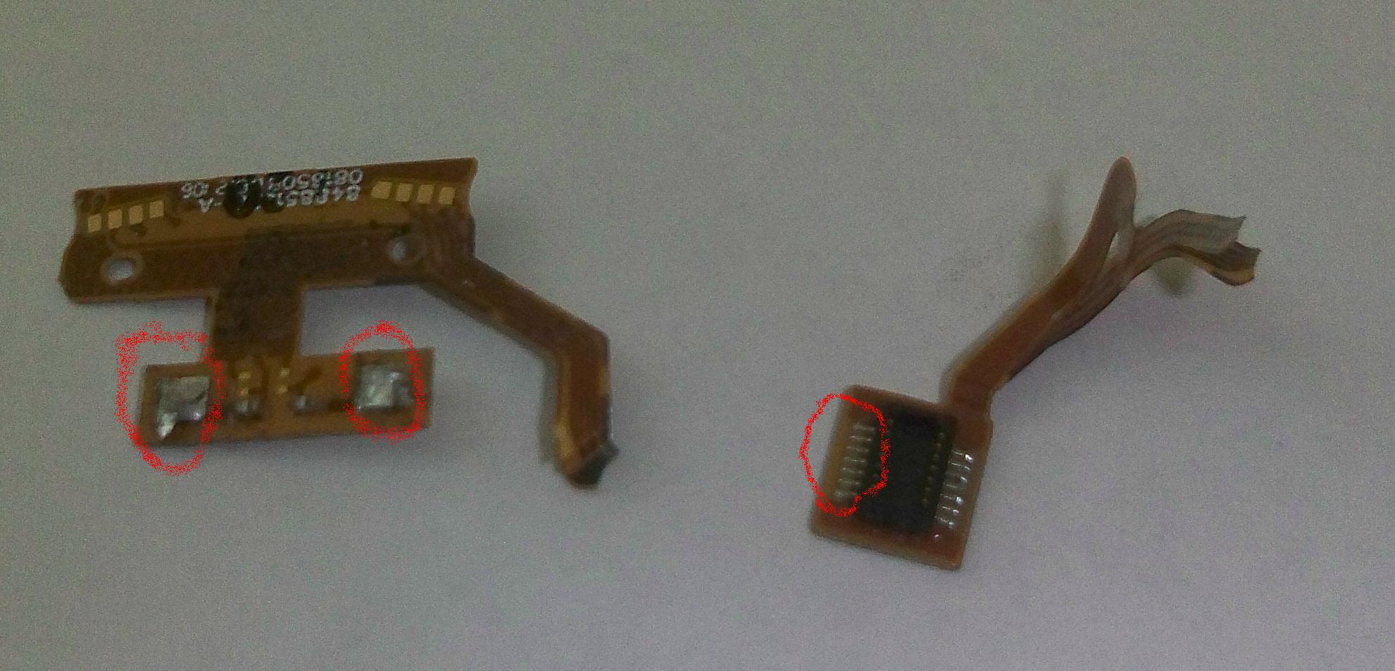

сабж. переломился, хочу тупо подпаяться к разъему на плате, но в схемах нет распиновки ног. может кто знает?
либо у кого есть возможность вскрыть корпус, прозвоните 2 точци на плате (пометил)

Когда корпус менял переломился?
tmp_do
сообщение 2.10.2008, 13:17
Сообщений: 911
Регистрация: 29.8.2007
Пользователь №: 146 016
Модель телефона: HAINAN
Прошивка: hand made & custom
Рейтинг: 188
флип снимал

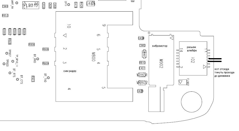

tmp_do если подождешь до понедельника,скину рисунок куда паять проводки на динамик, сам два раза так востанавливал шлейф,один раз на оторванный конец шлейфа припаял проводки,второй раз сразу на плату
ок. сам вроде вызвонил но не уверен. жду

Извиняюсь за опаздание,заработался shuffle.gif если еще актуально, вот рисунок как менять шлейф на проводкиПрикрепленное изображение
спасибо конечно,уже сам разобрался и забил на эту идею. какие провода брал? медь долго не выдержит, она ломается во флипе на сгибе... пробовал витуху от нушников.

взял провод МГТФ 0,5 , вроде нормально ходят с ним, не вернулся по гарантии, не думаю что он быстро сломается, главное сделать запас, с провисанием,не в натяг, тогда будет дольше работать, хороший вариант с проводами с шлейфа от нокии 6101, там они оч гибкие

Пробовал напяться и так и так по схеме.... Появились два вопроса: 1 - Имеет ли значения полярность на динамик во флипе? 2 - и можно ли динамик выдернуть из флипа чтобы проверить на роботоспособность? wink.gif))) Заранее балгодарен...

обрезал тупо концы под корень и припаял витой провод от наушников. закрепил термоклеем. главный косяк в стыке платы и шлейфа-на шлейфовом разъеме контакты выходят наружу, нужно подбирать толщину клея шоб был нормальный контакт разъемов

Мне вобще припаяли проводок от мотороловской гарнитуры. Работает...
Правдда потом сказали, что сложно - там контакты близко друг-к-другу

В железном тюнинге на днях фотки выложил, как подпаивался.
