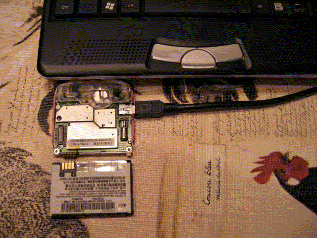

1. Загружаешь прогу ФБ2.62.
2. Загружаешь Универсальный бекап в прогу.
3. Цепляешь кабель к компу и к телу.
4. Располагаешь акум примерно так (см. на картинке - там V3R, но пойдет и к V3), чтобы удобно было подать питание, а потом держать его.
5. Замыкаешь ТП (надеюсь это ты знаешь - Точку ТП на любую экранировку рядом при помощи пары спаянных проводком иголок).
6. Подай питание.
7. ТЫДЫМ.
8. В проге появился тел.
9. Размыкай ТП (питание держишь).
10. Запускай Бекап.
11. После оканчание заливки (минут 5), убирай акум.
12. Собирай тел. и пробуй включить.
Вот и весь принцип

это почти у всех так, после универсальника приходиться переворачивать экраны... smile.gif
