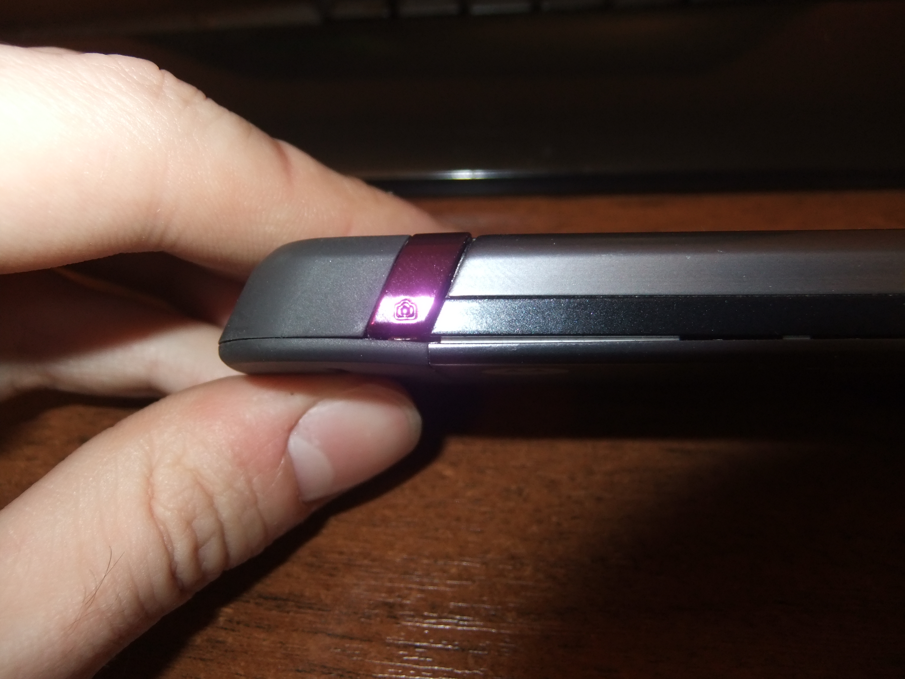

Мне вот интересно, эту щель как нить можно победить?

воблин. у меня один в один картина
крышка кстати гнется крайне неохотно

никто не знает природу этой щели..?
я купил зину б\у...
два дня как...если эту щель побеспокоить то он перезагружается...
сообщение 27.2.2011, 16:43
бай,
а что за щель? и между каким она местом, чем она образована?

Да просто крышка держиться за счет пластиковой хрени, которая держиться обычными защелками, со временем они ослабляются, вот и появляется щель.

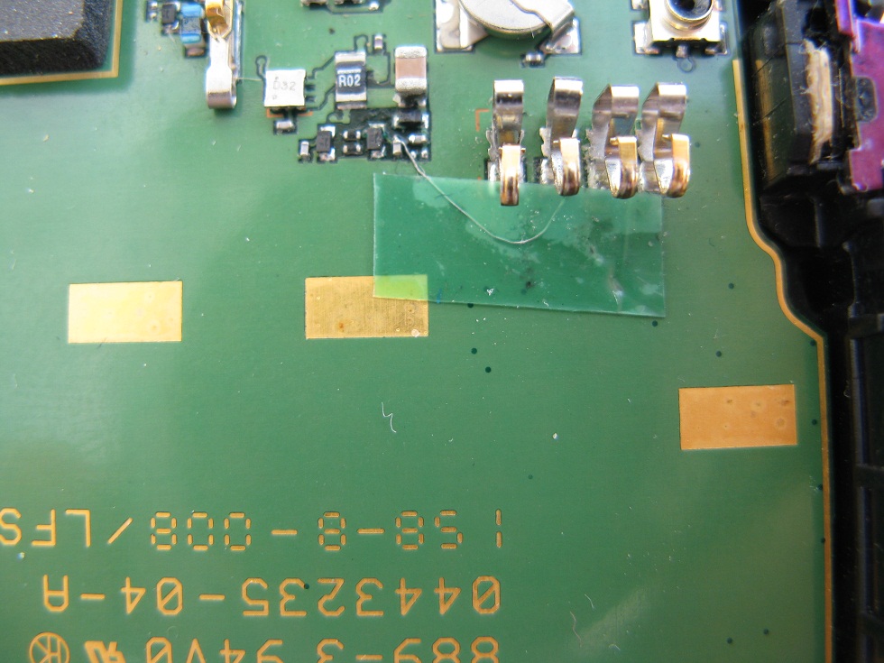

хм, может канальчик какой на плате попортился...
Вот как на этой фото проводок идёт, замеряй мультиметром замкнутость. (тоесть прозвони)
https://forum.motofan.ru/index.php?act=Attach&type=post&id=237587

бай, проверь наличие на плате "стекляхи", на фото которое выше постом, на "стекляхе" надпись, по моему, D32. Если его её нет, тогда надо кидать перемычки, как это делают на Е398. Можно, конечно, нанести немного флюса и прогреть паяльным феном её, при не высокой температуре, ну это исключительно для профилактики.
