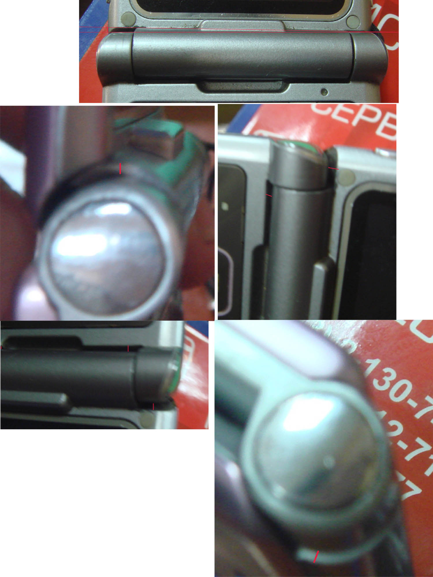

Всем привет.
На телефоне появился большой люфт в левой части крепеления флипа.
в приложении - фото - на который видна суть проблемы.
Как я понял, во всём этом виновата заглушка оси (цельная - ушка для брелков).
Так ли это?
Просто я заодно решил поменять и корпус, так во мне нужно понять на что обратить внимание при покупке корпуса?

Виновата именно эта втулка (осевая), можно поменять только её, в своем городе походи по мастерским и спроси эту втулочку, корпус не советую менять.... телефон будет похож на "какашку" (я сам занимаюсь ремонтом GSM телефонов, корпуса эти менял, поэтому такой мнение, но дело как говорят хозяйское....) так вот поменяй только её, или вариант 2 купить новый корпус, из его комплекта достать эту втулку, затем разобрать флип своего телефона, разкрутив предварительно 4 винта находящимися под резинками, снять крышку аккуратно пластиковай карточкой (типа кредитки) и пинцетом вытолкнуть изнутри эту втелку, тока аакуратно добы не повредить шлейф, он проходит внутри этой втулки, а она имеет коническую форму и как бы распилена по полам... так вот одна половинка и обламывается, при этом повреждая острыми краями сам шлейф..... вобщем удачи..... если что пиши...;-)

1. тоесть тобы мне добраться до этой втулки нужно разбирать только верхний флип (с экранами)?
2. Я ни разу не менял корпус, ты говориш что будет похож на какашку. Я понял так, что на место всё не встаёт после разборки/сборки да? Или качество китайских корпусов оставляет желать лучшего?

именно китайские корпуса полное гэ.... а вот чтоб аккуратно вытащить втулку таки да надо разобрать флип... а родной корпус становится ровненько как положено...
