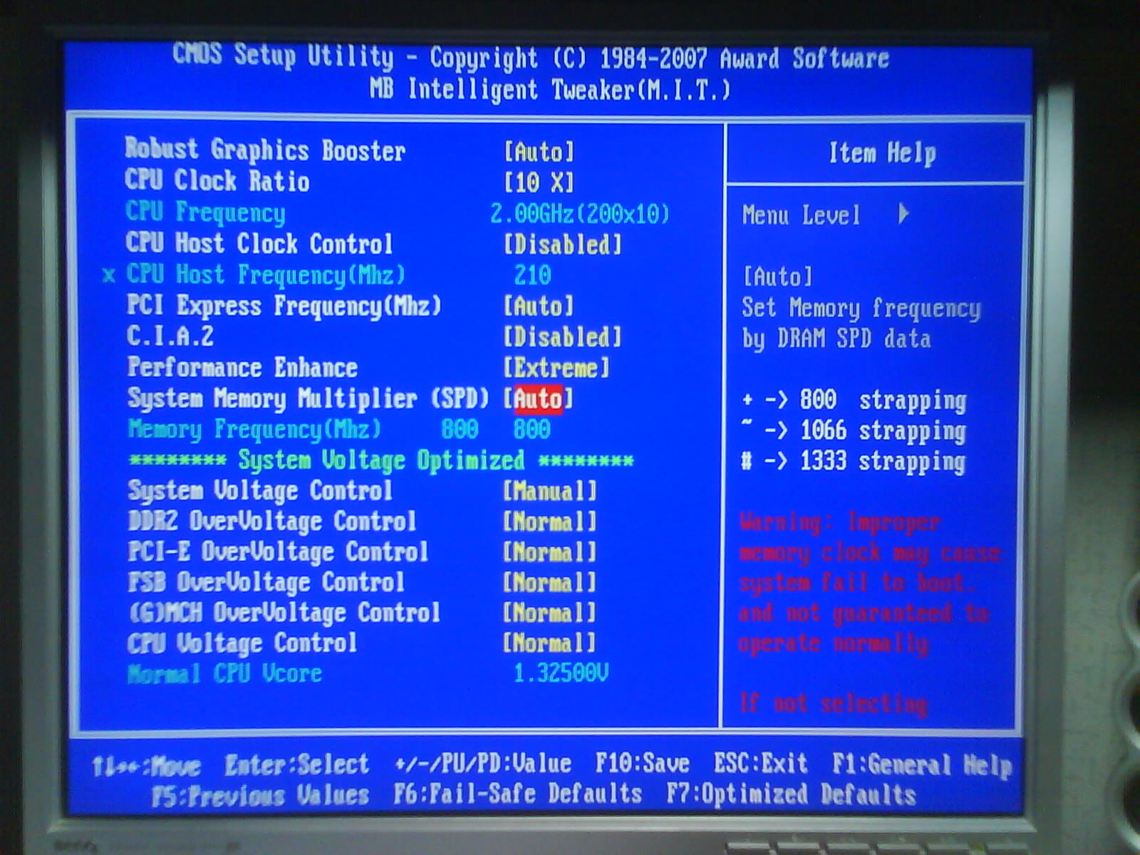

У меня процессор Атлон 5000+,материнская плата GYGABITE m-55s-s3.Я пробовал разгонять процессор с помощью фирменной утилиты EASY TUNE5 от GYGABITE.Она позволяет выставить все частоты от FSB до PCI-e и памяти,а также отогнать частоту PCI(не путать с PCI-E)..Проблема в том,что утилита не позволяет отогнать частоту памяти назад(стрелочка не активна),т.к частота DDR2-800 при поднятии частоты шины тоже растёт.
Тогда я решил разогнать проц через БИОС,но там тоже нет возможности регулировать частоту памяти(есть FSB,PCI,PCI-E).Сейчас я поднял частоту шины с 200 до 210(2615@2734),и частота памяти поднялась до 420Mhz(880Mhz).Получается,у меня говённая материнка,не предназначенная для разгона?И дальше я не смогу гнать(память не позволит)?Прикол в том,что в БИОСе можно выставлять даже напряжение на память!А частоту нельзя...Интересно ваше мнение,может я что нетак делаю?

ищи множитель памяти. на гигах расширенные настройки как правило скрыты,
открываются через Ctrl + F1

Спасибо,завтра попробую.Короче,помоему прога Тюнап глючит,пробую через неё гнать-нажимаю применить-намертво зависает. А сейчас разогнал через биос проц,потом вхожу в прогу Эверест-он показывает что частота памяти ещё меньше,чем была до разгона-получается как будто бы мать сама отогнала память при разгоне(типо круто)!А тюнап утверждает обратное-вроде как память тоже разогналась(но он гонит).Сандра тоже показывает ту же частоту,что и Эверест....

Нету у меня в Биосе строки,регулирующей память в принципе.Впрочем немного разобрался-при разгоне по шине частота памяти понижается автоматически.А в секретное меню вообще зайти немогу...

volkenturbo,
смени значение параметра MB Intelligent Tweaker (M.I.T.) -> System Memory Multiplier (SPD) с Auto на какое-нибудь фиксированное значение. Тогда при разгоне по шине он не будет понижаться, и частота памяти будет повышаться вместе с частотой шины.

volkenturbo,
Из настроек БИОСа конечно же наиболее интересным является пункт M.I.T. (MB Intelligent Tweaker), в котором находятся настройки разгона.
CPU Frequency:
Частота FSB от 200 до 500 МГц с шагом в 2 мегагерца
PCIE Clock:
Частота шины PCIE от100 до 200 МГц с шагом в 1 МГц
CPU Clock ratio:
Множитель процессора
DDR2 Voltage Control:
Напряжение питания памяти +0,025……0,7В к номиналу
Chipset/PCIE Voltage:
Напряжение чипсета +0,025……0,375В к номиналу
HT-Link Voltage:
напряжение на шине HyperTransport , на участке между MCP и SPP
CPU HT-Link Voltage:
напряжение на шине HyperTransport (между CPU и SPP)
CPU Voltage Control:
напряжение на процессоре (Vcore) от 0.8В до 1.55В с шагом 0.025В.
Normal CPU Vcore:
Показывает нормальное напряжение процессора.
Настройки памяти находятся в разделе "Advanced BIOS Features/DRAM Configuration", который можно вызвать нажатием Ctrl+F1.

Огромное спасибо!Нашёл исчерпывающие ответы!Полезно всем гигабайтовцам!
