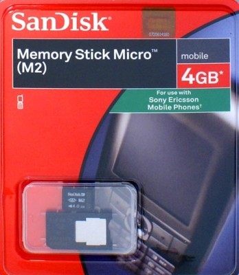

Вот такую нашла у себя, но настораживает надпись, что для сониэриков тока sad.gif
по прайсу 650 рублей, помойму недорого...
сообщение 8.9.2009, 7:19
IdeeZ,
именно для сониэриков smile.gif. Ведь это Мемори стик (применяется восновном в продукции Сони). А тебе надо карту Микро СД.
ну кроме того что memory stick, так еще и дорого ))) 350 рублей для 4 гигов это недорого, походи по компьютерным магазинам, у них всегда дешевле
