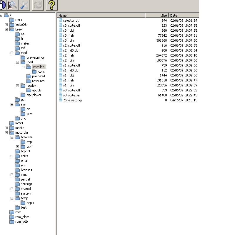

lynxchat
сообщение 6.2.2009, 22:37
Регистрация: 6.2.2009
Пользователь №: 192 884
Модель телефона: Motorola K3mm Bell
Прошивка: 16.01
мне не помогло,
залил прошивку Bell
корячился долго, заставил видеть список новых файлов, но вот запускать он их наотрез отказывается
пишет:
The application could not be initialized:
java.lang.ClassNotFoundException
и файловая система в моем аппарате немного другая, прикладываю скрин, причем каждой штатной проге соответствует файл .bin огромного по меркам ява размера, и если его грохнуть, то проги и штатные перестают работать а начинают выдавать сообщение такое же..
из чего я делаю вывод, что надо как то сгенерировать этот файл для каждой новой проги, но вот как??
или может другие способы подскажете?
lynxchat
сообщение 7.2.2009, 1:39
Прошивка: 16.01
все было гораздо проще, просто обычный комплект jar и jad надо кинуть в папку preinstalled и тогда при запуске явы он их откомпилит и положит сам куда надо и нет никаких танцев с бубном...
осталось с русскими символами проблему решить.. т.к например яндекс метро по русски, а остальное квадратиками, но в яндексе даже шрифты внутри.. вот как их теперь засунуть в остальные проги..

Спасибо Targitai за статью о перепрошивке. Перешил Пелефон на Белл, единственное, что утилита MultiFlashFlex незахотела шить, все время выдавала ошибку, зато RDS Lite справился на ура. Вот только с явой вопрос, установил без особых заморочек через прединсталл, но вот надо удалить приложения... Кто знает как? Просто через BitPim получиться?
Targitai
сообщение 20.5.2009, 15:37
Сообщений: 536
Регистрация: 7.12.2007
Из: ПМР, Бендеры
Пользователь №: 156 318
Модель телефона: E815, V3m
Прошивка: различные
50/50
Рейтинг: 71
Конечно получится. Удаляешь все с папки с прогами и файлик Selector.utf пустой вставляешь (у тя должен быть все время бэкап на компе wink.gif ), потом перезагруз.
Ну а если по одной - то через сам телефон. Выбираешь прогу, опции - удалить. Все дела.

Ну спросил для порядку, а сам снес всю папку с установленными и переставил с нуля те что нужны, бэкап естественно сделал, хорошо, что не пригодился. Из меню телефона не удаляються, лазил по разным настройкам, если кто знает подскажите молодому где там есть такое.... В любом случае спасибо, особенно за описание как шить.
Targitai
сообщение 20.5.2009, 22:20
Сообщений: 536
Из: ПМР, Бендеры
Прошивка: различные
50/50
Рейтинг: 71
На примере Е815...
Когда навел строчку на программу, нажимаешь правую софт-клавишу (вроде)... Появляется меню, в котором есть свойства файла и еще какие-то параметры. В том числе там есть и деинсталяция. У меня по крайней мере такое было ,все отлично удалялось. И даже без перезагрузки.
смотри по изменению там как обычной папке между ними есть фаил который указывал тиграил его не удаляй а тежду ними удали и все
