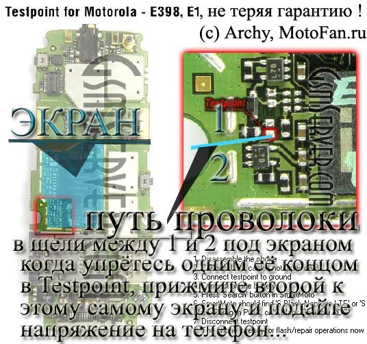

Вот тут на картинке показана точка ТП.
Выкл тел, замыаешь точку ТП на землю, подаешь питание, через сек размыкаешь ТП, подключаешь кабель. В программе https://motofan.ru/soft/ РСД lite тел должен определиться как S Blank Neptune. И это же программой шьеш 49R for all. Или бут для бланка, а потом прошивку (монстра)

У меня картинка на компьютере не открывается!

Я так понял проводок надо под этот экран сувать!А куда именно обведи пожалуйста!

Правый нижний угол. Он у тебя засвечен безбожно.

А так пойдёт?

А это как?

А вот так
