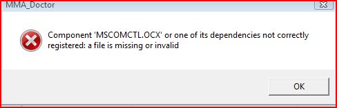

А у меня вот такая проблемаПрикрепленное изображение
и у меня что-то упорно не пашет.Думаю проблема в висте.Очень жаль.Крайне полезная и необходимая програмулька. sad.gif
