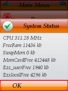

2. Скорость и стабильность не перестают радовать: иногда RAM достигает 11,5mb (см. скриншот), стабильность на высоте, никаких багов и глюков обнаружено не было, скорость открытия File Manager-а, mp3 и видео файлов на высоте - почти моментально! Многие приложения "летают" (при фитч прошивки Kaleidoscope© скорость падает)

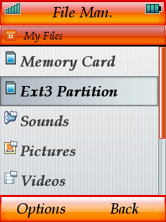

35. Добавлен раздел EXT3 (спасибо за подсказку насчет Кутопии, 3Д! smile.gif ).

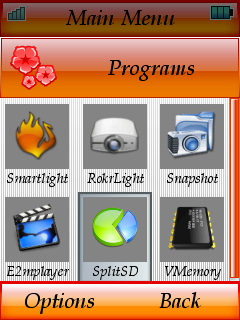

36. Встроенные программы:
Находятся в папке "Programs":
- PhoneManager – менеджер процессов, новая версия.
- Calls Firewall – аналог "Black and White". Программа от наших китайских друзей. В качестве рингтона можно поставить Silence.mp3 – тишина.
- System Status от ilove3d – информация о системе
- Setup timeout от ilove3d – настройка времени отключения
- HeapManager – программа позволяет менят размер java heap в режиме реального времени. Настройки разительно влияют на скорость java. По умолчанию, размер heap-а в прошивке равен 4096kb.
- Audio Switcher – прога для удаления процесса emud, в результате чего можно подключать абсолютно любые колонки к телефону и стандартный плеер будет проигрывать музыку без проблем.
- Block the thief – аналог 'SMS Alarm'.
- Cameraedit by T3D – программа для изменения разрешения видео и сжатия фото.
- E2Setting – он же Супер Кролик – программа для из¬менения настроек скина (не работает со стандартным скином, так как последний находится в папке usr).
- HideFolder – прога для скрытия папок на флэшке от посторонних глаз.
- OpenWith - без комментариев.
- Smartlight – прога для изменения яркости дисплея одним нажатием
- RokrLight – фонарик
- Snapshot – программа для снятия скриншотов
- E2Mplayer – супер плеер видео – лучшее решение, которое я тестировал. Единственный минус – когда выходишь из плеера, всегда появляется его меню. Для выхода из клипа нажмите на боковую кнопку "Play" на теле.
- Vmemory – прога для создания и монтирования виртуальной памяти. Свап файл, при загрузке телефона, естественно, остается (в autorun.txt и Kaleidoscope.txt прописана команда). Если хотите, чтобы при запуске телефона свап не монтировался – следуйте инструкций в файлах autorun.txt и Kaleidoscope.txt. Эта прога специально оставлена для тех, кто хочет виртуальной памяти, но не хочет разбивать флэшку на разделы.
- MediaRenamer – тот же Fotoren – программа для изменения имени видео, фото и картинок на их дату создания.
- EFEM – инженерное меню.
- SplitSD – программа для разбиение флэшки на разделы mmca1, swap и ext3.
- SwapControl – программа для маунта/дисмаунта виртуальной памяти swap (для этого флэшку сначала надо разбить на разделы используя SplitSD, потом перезагрузить тело, потом, если телефон потребует, сделать формат флэшки из телефона, после чего надо запустить эту прогу и активировать swap кнопкой enable/disable swap, а потом нажать на refresh). В autorun.txt и Kaleidoscope.txt также прописана команда для автомаунта этого swap-а, кто не хочет автомаунт - удалите код из этих файлов - инструкция внутри них.

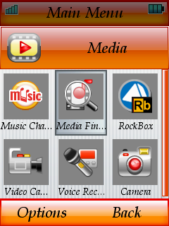

Находятся в папке Media:
- RockBox – аудио плеер
