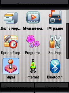

Всем доброго времени суток, друзья!
Итак, после очень долгого времени наконец-то представляю вам свой монстр. Анонс монстра должен был состоятся еще 4 месяца назад, но из-за дел на работе, занятости и т.д. все время задерживался. Монстр был создан "с нуля" и его главной целью было обеспечить максимальную стабильность, быстроту и все фитчи до сегодняшнего дня. Думаю, мне это удалось. Судить вам.
Итак, что же мы имеем...
1. Тип прошивки: гибрид (45P +48P).
2. Скорость и стабильность не перестают радовать: иногда RAM достигает 11,5mb (см. скриншот), стабильность на высоте, никаких багов и глюков обнаружено не было, скорость открытия File Manager-а, mp3 и видео файлов на высоте - почти моментально! Многие приложения "летают" (при фитч прошивки Kaleidoscope© скорость падает)

4. Прошивка полностью поддерживает HSA меню – в системный iconres добавлены все необходимые файлы (кстати, в режиме Kaleidoscope©, если покапатся в скинах и поставить фон прозрачным, можно в режиме HSA менять wallpaper, без режима Kaleidoscope© wallpaper не меняется)
